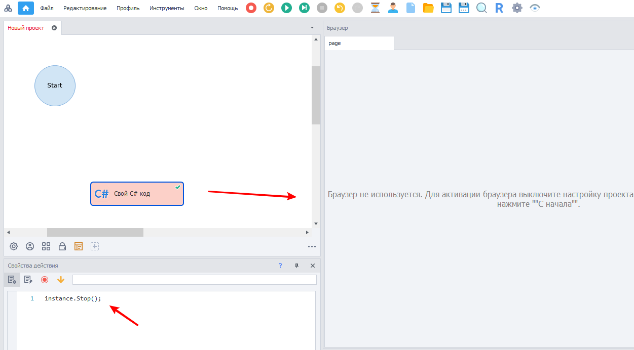

Увидел в обнове ЗП, вроде можно через C# сделать остановку профиля. Теперь осталось написать код на C# )
Вот так сделал, не останавливает. Может не так надо, кто подскажет?
    instance.Stop();
Вот кому надо, остановить профиль:
try { instance.Stop(); } catch {}
    instance.Stop();
Достаточно просто записать в кубике C#: instance.Stop();

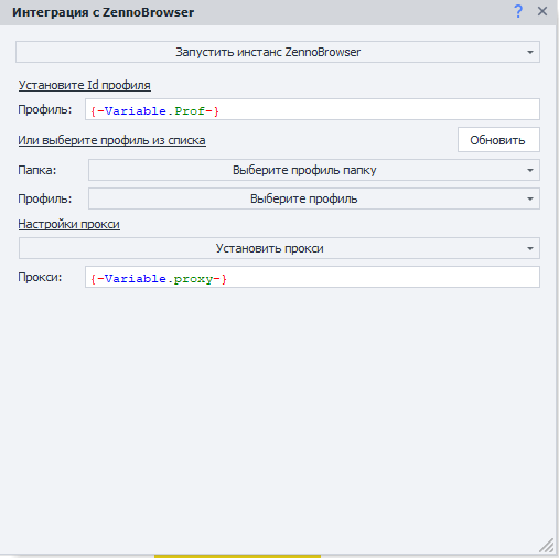

А как запустить в многопотоке? Сделал вот так, как на скрине, все равно стартует один поток.
