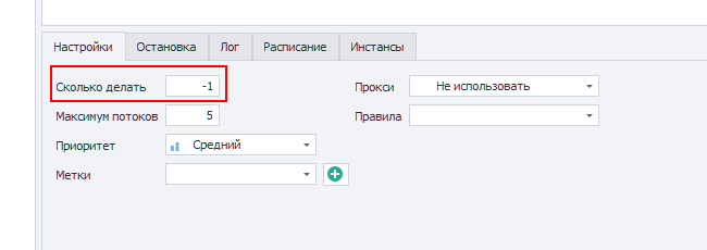

Да, вот это я и хотел узнать от вас, но вы почему-то игнорили мои уточнения и утверждали что понятие циклов у нас одинаково. Как оказалось - понятия у нас кардинально противоположные. :-)
Как выше уже подсказали - такой режим работы крайне нежелателен. Разбивайте процесс на отдельные запуски с некоторым количеством циклов внутри, которые можно разбивать при необходимости 'Перезагрузками инстанса'.
Удобно выносить настройку задания количества циклов во 'Входные настройки' и оперативно подбирать нужное количество, наблюдая за утечками.
Бесконечный процесс работы организуйте с помощью задания количества выполнений, например установите '-1' во вкладке Настройки в ЗП в поле 'Сколько делать'.
127672
Реакции: Home_KreKer
