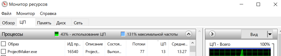

Вот пример, парсинга Json грузит проц в одном потоке на 13%.
Ну, весьма ресурсоемкая задача может быть, если JSON большой. Ну и от проца зависит, конечно. Если у тебя задача упирается в проц, бери проц посильнее. Как и говорил, очень все зависит от шаблона/задачи.
