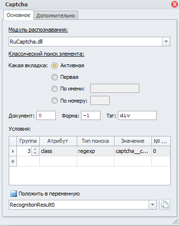

Я что то не могу такие условия получить как на скрине. На капче правый клик-Капча получаю экшен с готовыми условиями но вот лишние строки удалить не получается. С текущими условиями, шлю капчу и получаю ответ:

Да, получилось. Прописал\изменил что было не так. Все в порядке теперь. Теперь такой вопрос. Потестировал, смотрю, ошибочные ответы приходят с рукапчи. Как и чем реализовать вариант отбора правильных ответов, сохранения картинки капчи и текстового файла для последующего обучения СМ.

Не, с этим все в порядке, картинка сохраняется в 1px. Вот экшен:
Я ж выше писал что не получается условия в экшене установить которые у тебя на скрине. Экшен так выглядит.
Беру экшен автоматический.
Пляяя... Моя не внимательность! Гы... Пошла работа. Одно НО, вот так сохраняется качпа. Я так понимаю, то что снизу, будет мешать при обучению? В рукапчу уходит картинка без этого.

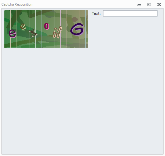

Вот:
Окно ручного ввода появлеятся с таким видом капчи.

ну не надо загонять себя в рамки. Думай шире. Замени модуль ручного ввода на капчасейвер, или рукапча, как хочешь. Я дал тебе способ, как заполучить эту капча без лишнего текста на картинке и правильного размера
