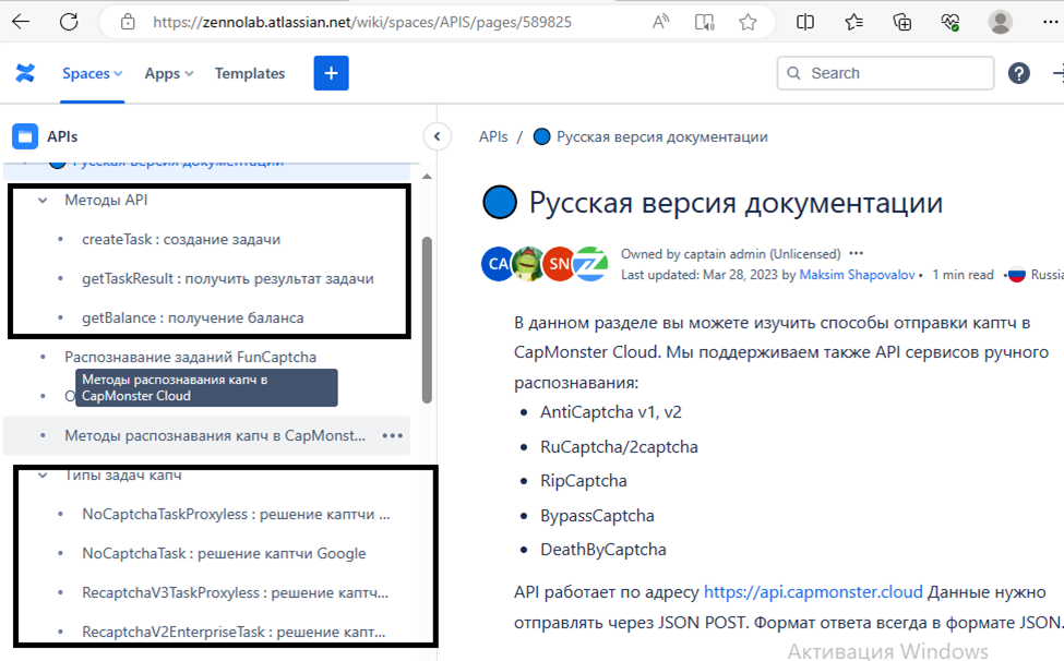

Первым делом заходим на страницу с описанием API. Для этого достаточно вбить в поисковик «API название сервиса». Для capmonster.cloud - https://zennolab.atlassian.net/wiki/spaces/APIS/pages/589825
По сути нам с вами нужно сделать всего два запроса:
  • Создать задачу
  • Получить результат решения
Почти во всех сервисах документация условно поделена на две части: как в принципе создавать запросы и что нужно заполнять при решении конкретной капчи. Т.е. нет одной страницы, где пошагово будет описано, как и что делать.
115203

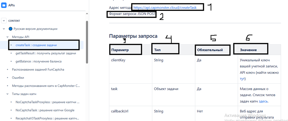

Перейдем на страницу создания задачи и посмотрим, что там есть.
115204
1 – урл, куда надо отправлять запрос
2 – тип данных. Почти всегда это json
3 – какие параметры надо передавать.
4 – тип параметра. Если это string, то заключаем в двойные кавычки. Если написано «объект», значит внутрь него будут вложены другие параметры
5 – обязательный или нет. Если не передать обязательный параметр, мы получим ошибку.
6 – описание

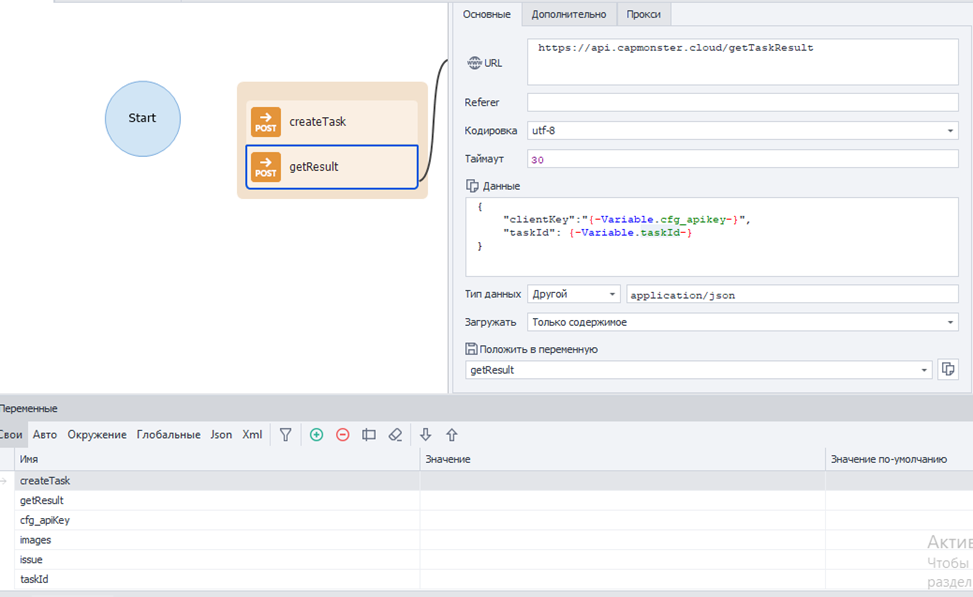

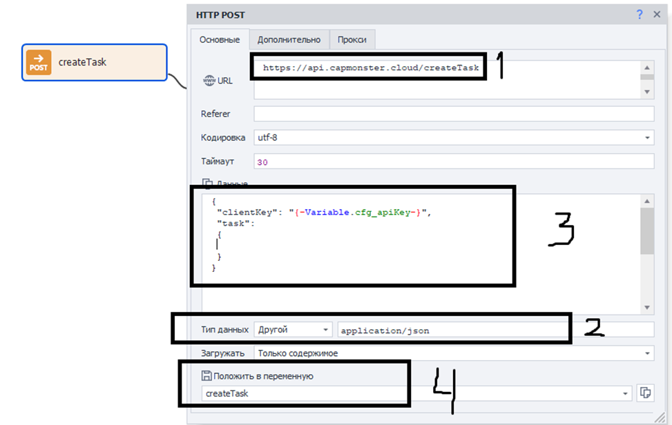

Давайте сразу перейдем в PM и заполним кубик POST запроса
115205
115206
1-урл (https://api.capmonster.cloud/createTask)
2-тип данных. Т.к. у нас в документации было прописано json, мы прописываем application/json
3 – тело запроса в формате JSON. JSON – это текстовый формат обмена данными. Заполняется в фигурных скобках в формате {“ключ”:”значение”}. Обратите внимание, что task у нас объект, поэтому в качестве значения выступает другой объект (поэтому я поставил фигурные скобки, но пока не заполнил содержимое). Также обратите внимание на значение ключа clientkey – оно будет подставлено из переменной cfg_apikey
4 – переменная, куда ляжет ответ от сервиса capmonster.cloud.

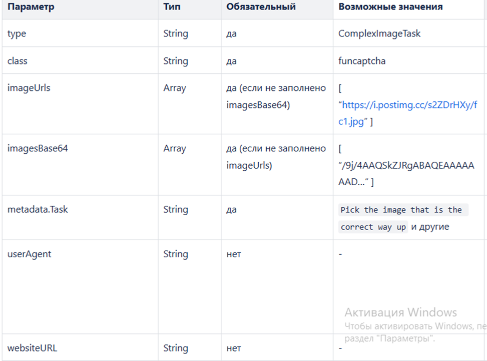

Чтобы заполнить task, нам надо перейти на страницу с нужной капчей. В нашем случае это FunCaptcha. Но сначала небольшое отступление.
Recaptcha, hCaptcha, FunCaptcha можно решить двумя способами – токеном и кликами. В первом случае решение идет токеном, т.е. вам будет прислан ответ в «текстовом» виде, который вы самостоятельно должны вставить на страницу и отправить сайту. Во втором случае вы высылаете сервису картинку, а он говорит, куда вам надо кликнуть. Мы работаем с вариантом №2.
Название нужного нам способа ComplexImageTask - https://zennolab.atlassian.net/wiki...497857/ComplexImageTask+Funcaptcha+Funcaptcha
115207
Обратите внимание на параметры imageUrls и imagesBase64. В данном случае нам на выбор дается один из двух вариантов: либо мы высылаем массив урл (которые ведут на изображения), либо сами картинки в формате base64. Мы будем пользоваться вариантом №2. Давайте перейдем в PM и заполним содержимое нашего task
  "clientKey": "{-Variable.cfg_apiKey-}",
  "task": {
    "type": "ComplexImageTask",
    "class": "funcaptcha",
    "imageUrls": [
      "{-Variable.images-}"
    "metadata": {
      "Task": "{-Variable.issue-}"
Давайте сразу создадим и кубик для получения результата:
115208
И не забудьте создать переменные, которые мы использовали в кубиках (нажимаем на плюсик): cfg_apiKey, images, issue, taskId.

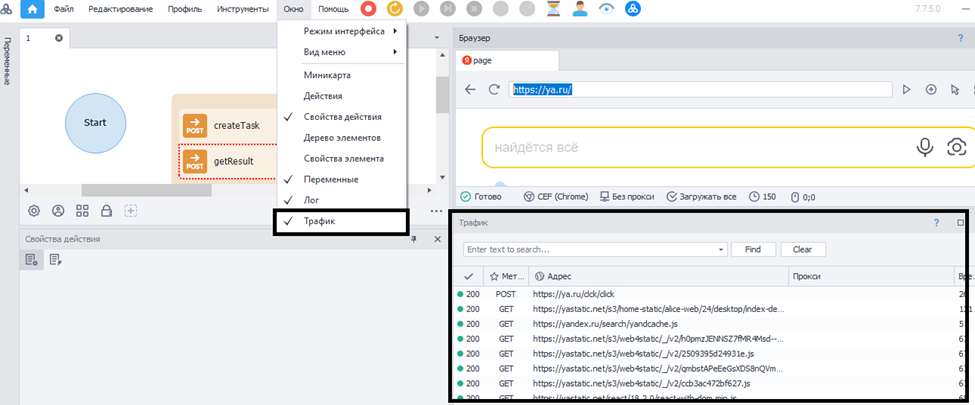

Включаем окно трафика
115210

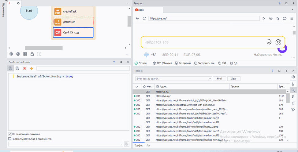

Прописываем в кубике c# (выполняем это 1 раз перед началом работы с сайтом, чтобы не было проблем в zp)
instance.UseTrafficMonitoring = true;

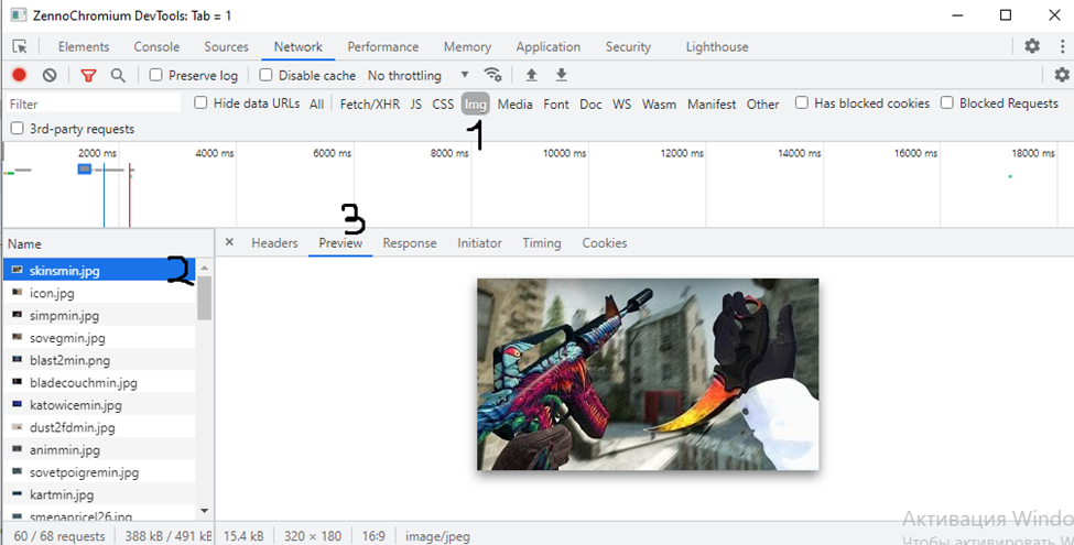

Очищаем трафик, открываем devTools и вкладку NetWork, чтобы запросы также отображались и там тоже (помимо окна трафика) и переходим на сайт
115211
Выбираем img, чтобы отображались только картинки(1), жмём по любой картинке(2), выбираем preview, чтобы видеть сами картинки (3) и находим ту, что нам нужна.
115212

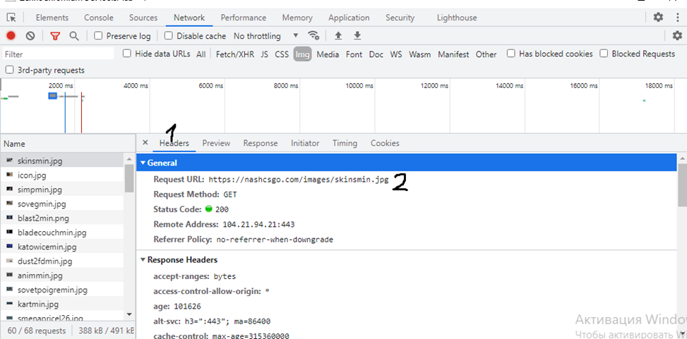

Жмём на Headers(1) и забираем урл картинки (2)
115213

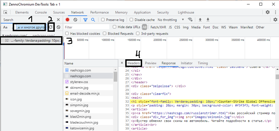

Теперь отыщем наш заголовок. Для этого прям там же жмем ctrl+f и в появившемся окне вводим наш заголовок. Жмем enter
115214
Жмём на найденное совпадение (3). Жёлтым подчеркнут наш заголовок. Жмём на headers, чтобы забрать урл.

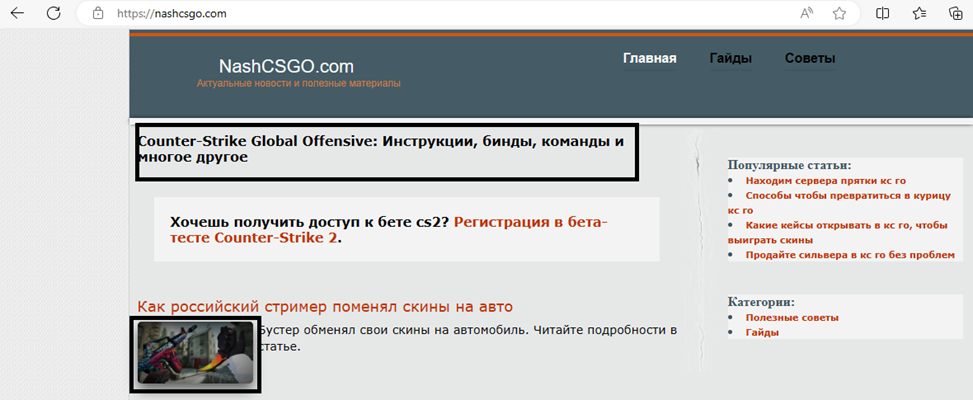

    //если урл равен https://nashcsgo.com/
    if(t.Url == "https://nashcsgo.com/")
        project.SendInfoToLog("нашли заголовок");
        t.WaitResponse(30, 2);
        //сохраняем в переменную "issue" тело запроса
        var imageBytes = t.ResponseBody;
        project.Variables["issue"].Value = Encoding.UTF8.GetString(imageBytes, 0, imageBytes.Length);
//проверка на пустоту и выход по ошибке
if(string.IsNullOrWhiteSpace(project.Variables["images"].Value)) throw new Exception("картинка не найдена");
if(string.IsNullOrWhiteSpace(project.Variables["issue"].Value)) throw new Exception("заголовок не найден");

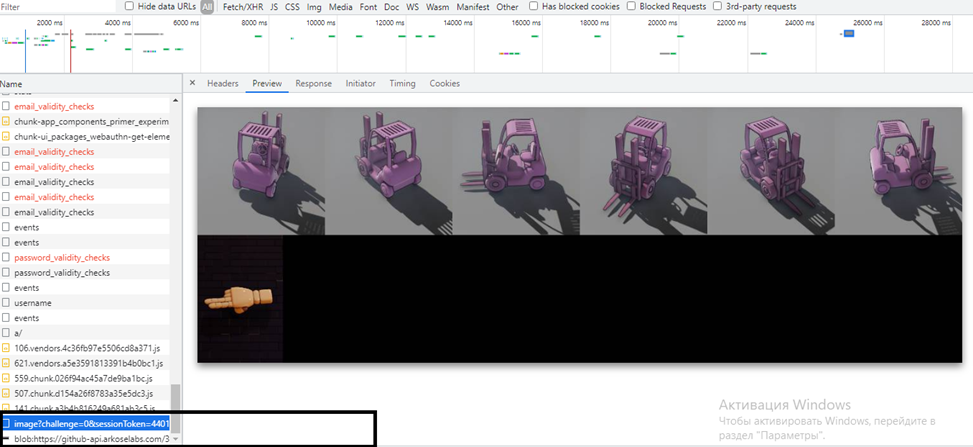

115215

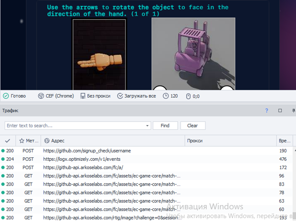

Перейдем на github.com и начнем процесс регистрации, пока не дойдем до капчи. Откройте также chromeDevTools и вкладку Network, чтобы мы могли отыскать картинку.
115218
Что мы здесь видим? Во-первых, нам отдаётся изображение целиком, так что никаких дополнительным манипуляций не нужно. Во-вторых, нам подходят два урл: rtig/image и blob. Нам нужен rtig/image. Почему? Потому что blob не отображается в мониторе трафика. Почему? Вопрос не ко мне.
115219

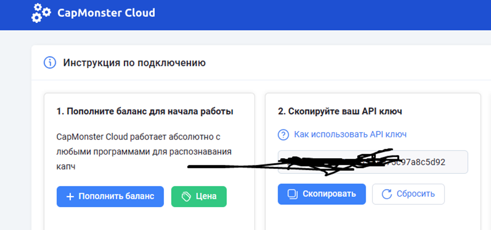

Зайдите в личный кабинет capmonster.cloud, скопируйте ключ и вставьте в переменную cfg_apikey

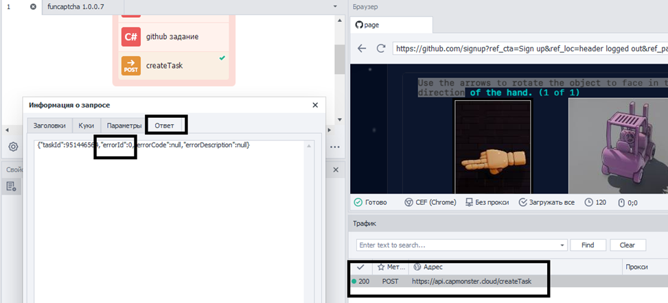

Теперь у нас есть всё необходимое для отправки на сервис capmonster.cloud. Выполняем наш кубик create и смотрим, что нам прислали в ответ. Чтобы проверить, найдите запрос в трафике, нажмите по нему два раза мышкой и перейдите на вкладку ответ. Если там error id=0, значит всё ок
115221

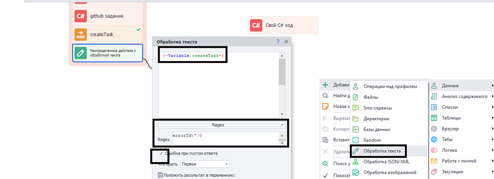

Сделаем проверку на то, что errorId == 0. Если это не так, то выйдем по ошибке и выведем сообщение в лог. Я делаю регулярками (это неправильно, но мне так привычнее), вы можете делать как вам удобно (с помощью кубика json)
115222
errorId\":0
Достаем taskId из ответа и кладем в переменную taskId. Ставим паузу в 1 сек и делаем запрос на получение ответа.
(?<="taskId":)\d+

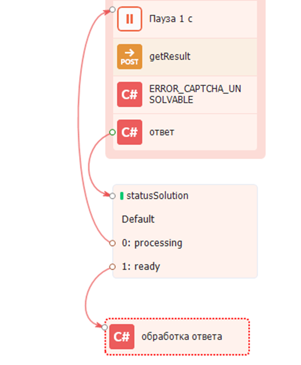

Нам нужно сделать обработку для всех трех вариантов (если непонятно сделайте себе на кубиках).
//проверяем на ERROR_CAPTCHA_UNSOLVABLE
string errorUnsolvable = Regex.Match(project.Variables["getResult"].Value, @"ERROR_CAPTCHA_UNSOLVABLE").Value;
if(!string.IsNullOrWhiteSpace(errorUnsolvable)) throw new Exception("ERROR_CAPTCHA_UNSOLVABLE");
//проверяем статус
string status = Regex.Match(project.Variables["getResult"].Value, @"(?<=status"":"").*?(?="")").Value;
if(string.IsNullOrEmpty(status)) throw new Exception("не смогли извлечь status из ответа - " + project.Variables["getResult"].Value);
switch(status)
    //получили processing
    case "processing":
        project.SendInfoToLog("капча в процессе решения");
        project.Variables["statusSolution"].Value = "processing";
        break;
    //получили ready
    case "ready":
        project.SendInfoToLog("капча решена");
        project.Variables["statusSolution"].Value = "ready";
        break;
    default:
        throw new Exception("не смогли определить статус (не processing и не ready) - " + status);
115226

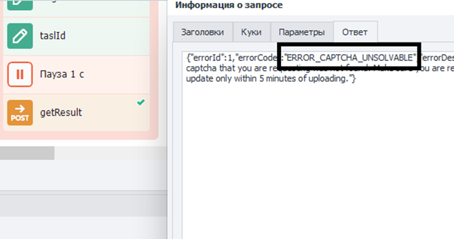

Сразу скажу, что ERROR_CAPTCHA_UNSOLVABLE не так, чтобы редкое явление. Тяжелые задания сервисы вообще не решают и не будут решать. Легкими заданиями считаются те, где нужно повернуть что-то в направлении руки и самих вариантов не больше 5. Ещё недавно это были животные и capmonster.cloud успешно их решал, но сейчас, как видим, картинки обновили и capmonster.cloud с ними не справляется. Возможно, на момент выхода статьи нейросеть уже будет обучена и сможет решать такие задания.
Чтобы попадались легкие задания используйте хорошие прокси и движок хромиум.
  • Создать задачу
6 – описание

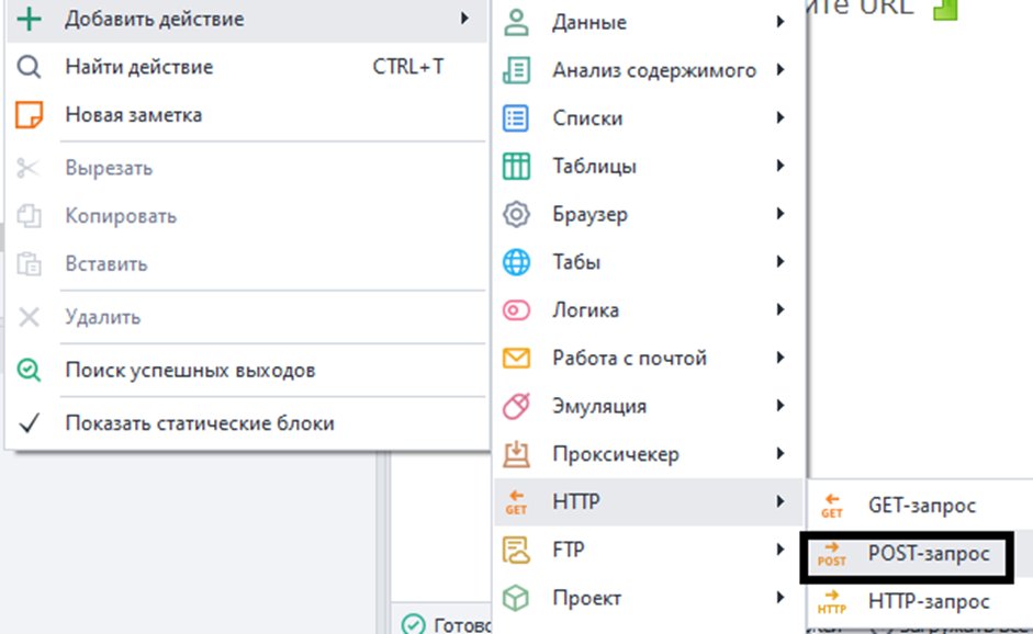

  "task": {
    "imageUrls": [
    "metadata": {
Теперь займёмся перебором всего трафика. Наша задача – выцепить два урл, которые мы с вами нашли и достать тело (т.е. то, что во вкладке response).
errorId\":0
(?<="taskId":)\d+
Тут вы можете получить следующие ответы:
  • Ready – капча решена
  • Processing – в процессе решения
  • ERROR_CAPTCHA_UNSOLVABLE – сервис не может решить капчу
//проверяем статус
switch(status)
    case "processing":
        break;
    //получили ready
    case "ready":
        break;
    default:
У фанкапчи это не всегда так. На самом деле бывает по /image?challenge прилетает json с немного зашифрованными данными, которые нужно обработать определенным образом, чтобы получить картинку
Тут согласен. Вопрос к разработчикам зенки) В трафике запрос виден, в "Protocol Monitor"(ctrl + F на странице) тоже, причём ответ там сразу в base64) Видимо, не ко всем фреймам ЗП цепляется. Может в восьмёрке лучше будет(Я не знаю)

Спасибо большое за статью! Интересно было потестить решение капчи на гитхабе, а то я как-то пробовал написать авторегер аккаунтов github, но не смог побороть модуль с funcaptcha.
К сожалению и при тестировании этого шаблона не удается распознать капчпу((
Такая ошибка: {"errorId":1,"errorCode":"ERROR_CAPTCHA_UNSOLVABLE","errorDescription":"This type of captchas is not supported by the service or the image does not contain an answer, perhaps it is too noisy. It could also mean that the image is corrupted or was incorrectly rendered. "}
Ждите, пока capmonster.cloud переобучит свою нейросеть под новые задания
