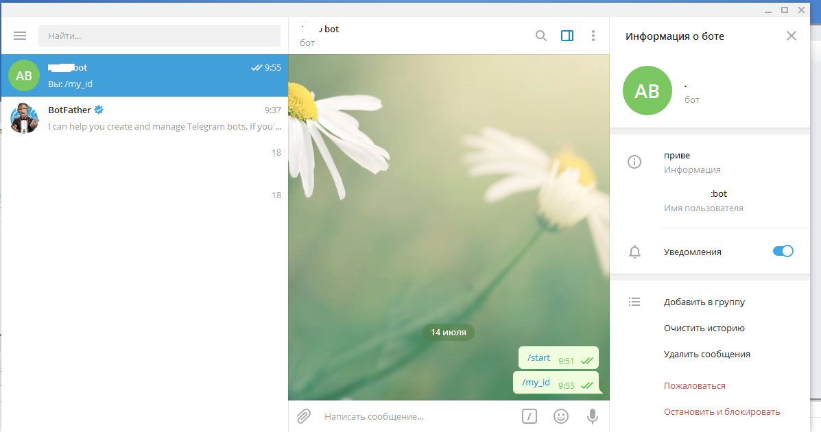

Я тут немного посмотрел примеры и подумал, что лучше на прямую общаться с ботом, как было написано выше, чтобы не заморачиваться с каналами и прочим...
1. Делаем бота
2. ищем инфо бота - @get_id_bot
3. начинаем с ни чат, жмем start
4. пишем ему /my_id или он сам автоматом выдаст вам инфу
этот чат id подставляете и у вас получается сообщение напрямую с ботом без каналов и групп
что-то никак не могу понять как ID чата с ботом получить, он что-то собака не идет со мной на контакт

Реакции: p-sergei
