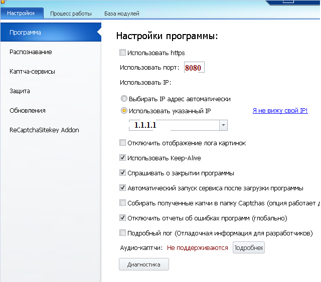

Месяца 2-3 назад в теме "Внеконкурсные статьи" был выложен закрытый плагин для решения рекапчи, решение происходило через CapMonster2, но тему удалили. В самом начале разработки никак не получалось подружить Zennoposter и CapMonster2 так, как мне надо (через json не хотело работать), и была вторая проблема - при отправке картинок больше 100кб выскакивала ошибка "The Uri string is too long", хотя использовалось Uri.EscapeDataString. Выкладываю сюда скрипт на c#, возможно кому-то пригодится.
Название самой функции EncodeString за место Uri.EscapeDataString

string host="1.1.1.1:8080";
string img = ""; //base64 image
string id = "";
string apikey = "checkapy";
string t = "bus";
string setka = "true";
string bodyS ="method=base64&key="+apikey+"&CapMonsterModule=ZennoLab.ReCaptcha2&TaskDef="+Uri.EscapeDataString(t)+"&IsNotDynamic="+setka+"&body="+EncodeString(img);
//Отправка задания в софт
var answer = ZennoPoster.HTTP.Request(
method: ZennoLab.InterfacesLibrary.Enums.Http.HttpMethod.POST,
url: "http://"+host+"/in.php",
content: bodyS,
contentPostingType: "application/x-www-form-urlencoded",
respType: ZennoLab.InterfacesLibrary.Enums.Http.ResponceType.BodyOnly
var answerInt = Regex.Replace(answer,@"[^0-9]","");
id=answerInt;
//получение ответа
answer = ZennoPoster.HTTP.Request( method: ZennoLab.InterfacesLibrary.Enums.Http.HttpMethod.GET, url: @"http://"+host+"/res.php?action=get&id="+id+"&key="+apikey, respType:ZennoLab.InterfacesLibrary.Enums.Http.ResponceType.BodyOnly);
Thread.Sleep(4000);
//https://stackoverflow.com/questions/6695208/uri-escapedatastring-invalid-uri-the-uri-string-is-too-long
string EncodeString(string str){
//maxLengthAllowed .NET < 4.5 = 32765;
//maxLengthAllowed .NET >= 4.5 = 65519;
int maxLengthAllowed = 65519;
StringBuilder sb = new StringBuilder();
int loops = str.Length / maxLengthAllowed;
for (int i = 0; i <= loops; i++){
sb.Append(Uri.EscapeDataString(i < loops ? str.Substring(maxLengthAllowed * i, maxLengthAllowed) : str.Substring(maxLengthAllowed * i)));
return sb.ToString();
