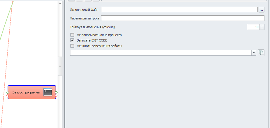

Зачем твое решето? Есть кубик запуск программы.

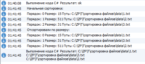

В целом, демонстрационный пример добавлю:
Сортировка файлов по размеру с возвратом путей в переменную:
string path = Path.Combine(project.Directory, "data"); // Путь к папке с файлами
if(!Directory.Exists(path)) Directory.CreateDirectory(path); // Создаю папку, если её нет
List<string> files = Directory.GetFiles(path).ToList(); // Прочитаем все файлы в папке
if(files.Count == 0) { // Если файлов нет - создадим
    Random rand = new Random();
    string[] file_name = new[]{"1.txt", "2.txt", "3.txt"}; // Имена потенциальных файлов
    foreach( string name in file_name) {
        string temp_path = Path.Combine(path, name);
        string line = string.Empty;
        int rand_count = rand.Next(10);
        for(int i=0;i<rand_count;i++) line+=string.Format(@"{0}{1}", line, rand.Next(10));
        File.WriteAllText(temp_path, line);
        project.SendInfoToLog(string.Format(@"Создали файл: {0}", temp_path));
    project.SendInfoToLog(string.Format(@"Получили список путей: {0}", files.Count));
project.SendInfoToLog("Начальная сортировка:");
for(int i=0;i<files.Count;i++) {
    project.SendInfoToLog(string.Format(@"Порядок: {0} Размер: {1} Путь: {2}",i, new System.IO.FileInfo(files[i]).Length, files[i]));
project.SendInfoToLog("Отсортировали по размеру:");
files = files.OrderBy(x=> new System.IO.FileInfo(x).Length).ToList();
return string.Join("\n",files); // Возвращаем результат в переменную

Почему нет-то? Как раз сортировка в порядке возрастания размера файла и путь полный к файлам выдает в список )
Видимо я не понял скриншот в Вашем сообщении.
Если сортировать пути к файлам (список путей) - тогда всё ок - полный порядок.
Но, исходя из скриншота, я подумал, что Вы хотите отсортировать файлы в зенке, а потом зайти в папку с файлами, и чтобы винда показала Вам файлы в этом порядке (в котором его отсортировала зенка) - вот так сделать не получится.
