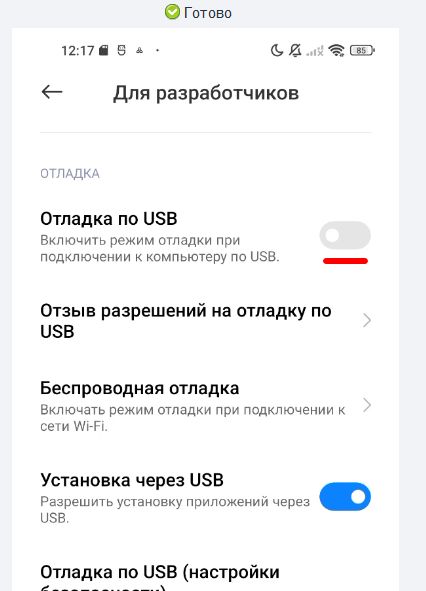

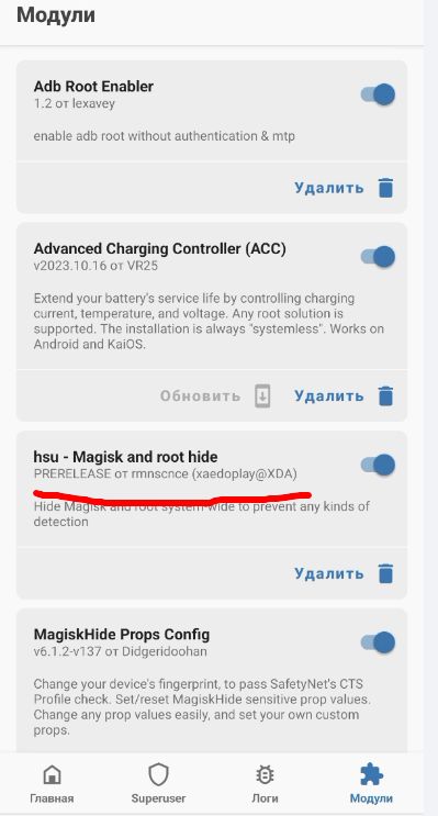

Мучаюсь уже который день, подключаю телефон к компу по wifi отладке, все норм. Перезагружаю и все галка отладки по wifi слетает, модуль Magisk-WiFiADB не помогает. Есть одно предположение, вырубает установленный мод скрытия рута:
128812
В разработчике у меня всегда выключена отладка по usb это делает мод и ее не включить :
128813
Может кто с таким сталкивался? куда копать.
Полностью удалил магиск и переустановил, далее первым делом поставил Magisk-WiFiADB и сверху все другие модули, все заработало.

Разобрался вроде.
1. Ставим Magisk-WiFiADB и Adb Root Enabler
2. Если какие то модули в магиске не ставятся, то в папке с модулем заменить папку META-INF (прикрепил)
Но на данный момент, я подключаюсь, все работает нормально и в какой-то момент они начинают отваливаться, т.е. он перестает подключаться. Переподключить обратно получается только если опять делать adb команду adb connect 192.168.10.1:5555 для каждого телефона свой ip естественно.
Что может быть не так?
