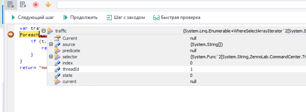

Я обычно пишу сюда если уже всё испробовал, и вот реально уже очень долго не могу понять почему у меня не получается чтобы этот код заработал
Code:
var traffic = instance.ActiveTab.GetTraffic();
foreach(var t in traffic) {
    if (t.Url=="https://zennolab.com/ru/") {
        return System.Text.Encoding.UTF8.GetString(t.ResponseBody);
return "Ничего не нашли";
Но работает этот код

ibred
Joined
Apr 4, 2015
Messages
3,835
Reaction score
3,564
Points
Но с этим кодом мне тяжело работать так как приходится использовать таблицу, а она при скоростях что то начинает глючить. Товарищи, пожалуйста помогите чтобы или первый код заработал или второй сохранял в переменную. Проблема с первым кодом даже если в трафике имеется инфа по той ссылке которую я вставляю, всё равно говорит, что ничего не найдено.
Видимо невнимательно следовали инструкциям, что я оставил в прошлом сообщении.
AdamSmith
Joined
May 28, 2018
Messages
Reaction score
Points

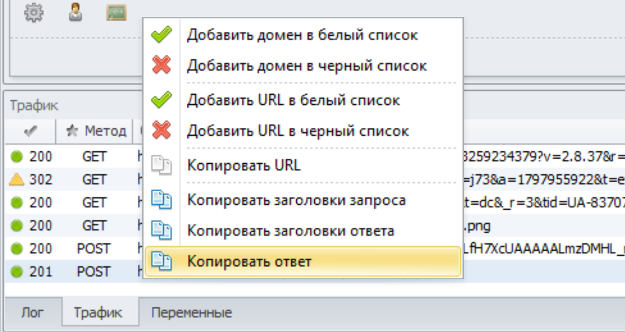

ibred, я честно перечитывал Ваше сообщение очень много раз, пытался понять что и где я не так делаю. Открыл ваш шаблон, да, всё работает, возвращает он код страницы и я понимаю что это и есть t.ResponseBody.
Но вот я решил тогда зайти в трафик и посмотреть с какими страница zenno обменивается, увидел что есть mc.yandex.ru и ответ его выглядит примерно так {"settings":{"pcs":"0","webvisor":{"arch_type":"none","date":"2018-12-07 15:25:16","forms":1,"recp":"1.00000","urls":"regexp:.*"},"eu":0},"userData":{}} . Подставил под урл домен яндекса, и он опять ничего не нашёл. Ответ от POST в json ведь тоже считается как t.ResponseBody так? Так почему когда я подставляю урл который мне нужен, он не работает.
Мой ответ который я получаю когда делаю "Копировать ответ" в трафике выглядит примерно так же как яндексовский.

В целом спасибо, но что-то не выходит - пустые переменные (( . Нужны по факту данные только из
"t.RequestBody, // тело запроса"
Misha
Joined
Oct 23, 2016

Добрый день, пользуюсь вашим методом получения трафика
но на выходе пустой массив
Хотя все делаю как у вас в примере!
74137
molotok
Joined
Иногда бывает не срабатывает с первого раза. У меня в одном шаблоне 15 попыток лимит на получение запроса.
при вызове instance.ActiveTab.GetTraffic(); очищается весь монитор трафика
