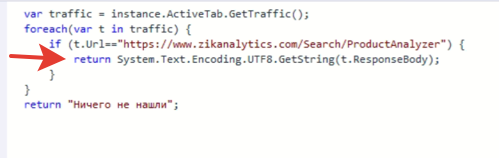

а почему только с первого запроса ответ сохряняется в переменную? у меня их около 20 получается при загрузке одного урл
В коде стоит возврат значения (return) при первом успешном нахождении.

подскажите, как сделать чтобы они сумировалиссь в одну переменную ? все ответы из запросов. Спасибо
Phoenix78
06.11.2018
11 789
5 737
80351
ну убрать return System.Text.Encoding.UTF8.GetString(t.ResponseBody);
в самом начале завести локалку var temp = "";
вместо ретурна temp = temp + System.Text.Encoding.UTF8.GetString(t.ResponseBody);
вместо return "Ничего не нашли"; поставить return temp ;
Сделал, но отдает то же кол-во строк (с первого запроса)

надо --> temp = temp + System.Text.Encoding.UTF8.GetString(t.ResponseBody);
а не --> return temp = temp + System.Text.Encoding.UTF8.GetString(t.ResponseBody);

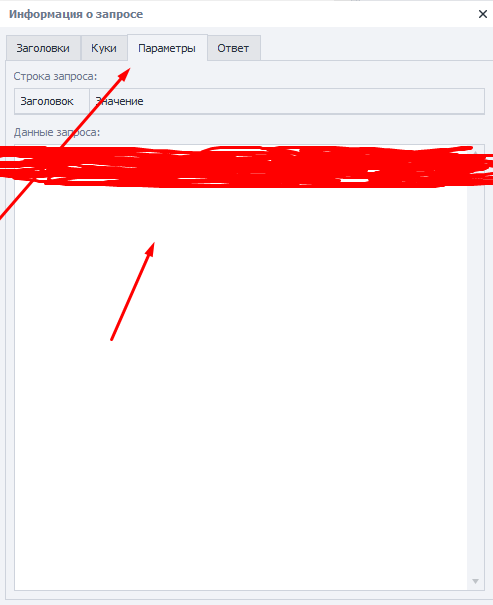

Добрый день. Задача получить POST запрос. URL не меняется. Необходимо в переменную получить значения из "Параметры". А так же из "Заголовки". Подскажите пожалуйста какой код получится в таком случае.
Что-то типа такого
var traffic = instance.ActiveTab.GetTraffic();
foreach (var t in traffic)
    if (t.Url == "https://zennolab.com/ru/") //Как будем искать нужный запрос
        var body = t.RequestBody; //Параметры
        var headers = t.RequestHeaders; //Заголовки
