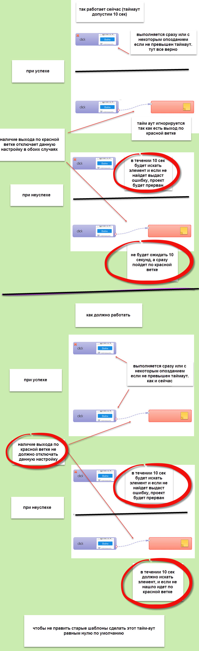

так тут дело не в возврате функции, а в том, что она работает не так как надо, т.е. работает на половину
получается, что когда есть выход по красной ветке, настройка таймаута игнорируется, а когда его нету, то она работает как надо.
Если бы сразу сделали таймаут по умолчанию равным 0, то и придумывать заплаток не надо было.
Если сделать так как в предложении, это и будет верная работа данной настройки или я что-то не так понимаю

Как я уже говорил, эта задержка была убрана далеко не спроста, многим пользователям она мешала. Одному она нужна, десятерым нет.
Передать что-то или переместить пост я могу куда угодно, решение разработчиков от этого не изменится.
Вы предлагаете сделать дефолтную задержку - 0 на красный и давать возможность её изменять.
Но тогда что делать с зеленым выходом? Делать несколько задержек в одном простом экшне клика? Не слишком ли это сложно? А как пользователю понять какая задержка где настраивается? У программы ещё должно быть и элементарное юзабилити.
dmitya
10.08.2013
179
78
Мешала не задержка, а задержка по-умолчанию ПЯТЬ секунд! Если будет НОЛЬ, то никому она не помешает.
А вот теперь я вижу, что вы не понимаете, о чем речь.. Это не оскорбление, это констатация...
Попробую объяснить... НЕТ ЗАДЕРЖКИ ПО ЗЕЛЕНОЙ ВЕТКЕ!!! И по красной тоже НЕТ! ;-)
Строго говоря, речь вообще не про ЗАДЕРЖКУ, а про ВРЕМЯ ОЖИДАНИЯ ЭЛЕМЕНТА :-) (см. название темы)
Как это ДОЛЖНО работать:
1. Если элемент найден, то действие СРАЗУ переходит по зеленой ветке (без искусственных задержек и бюрократии).
2. А если элемент НЕ найден, то действие ждет (это самое ВРЕМЯ ОЖИДАНИЯ)... И периодически проверяет - а не появился ли элемент нужный/искомый!... Если появился, то п.1., если нет, то ждет....ПОКА НЕ ЗАКОНЧИТСЯ ВРЕМЯ ОЖИДАНИЯ.
3. Если время ожидания закончилось, то действие считает, что элемент уже НИКОГДА НЕ ПОЯВИТСЯ на странице... И! Переходит по красной ветке!
Реакции: IgorSush и indus

Гляньте картинку из поста: http://zennolab.com/discussion/threads/ozhidanie-html-ehlementa-v-dejstvijax-get-set-rise-captcha-po-krasnoj-vetke.32780/#post-236632
ОЖИДАНИЕ выделено желтым (спасибо ya-maker), надо по-умолчанию сделать НОЛЬ (а не 5), тогда она НИКОМУ мешать не будет...
А задержка, про которую вы говорите, это чуть выше - "Подождать перед выполнением" в версии 5.10.1.0, у меня такого вообще нет, поэтому я не мог говорить про какие-то там неведомые (для меня) задержки ;-)
Тогда не будет зеленый выход отрабатывать, как раньше. Как вы не поймете. Там всегда была задержка 5 сек на поиск элемента, мы её просто сделали настраиваемой. . И пойдут те же самые недовольные отзывы. Изучите предысторию добавления этой опции.
indus
14.06.2014
207
60
а почему он вдруг перестанет работать как раньше? в чем состоит трудность?
если отключить игнорирование этого таймаута при наличии выхода по красной ветке и сделать его равным 0 по умолчанию, то как это отразится на работе при успешном выполнении кубика с данной настройкой?
Реакции: dmitya
dmitya
10.08.2013
179
78
Да почему не будет-то???
На уже НАСТРОЕННЫХ шаблонах она так и останется, сколько ее выставили, а вот для новых/дефолтных элементов/шаблонов и СТАРЫХ шаблонов (до 5.9.9.0 версии), НОЛЬ - в самый раз, а дальше уже каждый сам себе настроит, сколько ему надо.
НОЛЬ по умолчанию логичнее, чем 5, так как чаще всего ничего ЖДАТЬ не нужно...
Да как вы не поймете, что сейчас эта функция НЕ РАБОТАЕТ ни по зеленой ветке, ни по красной!
По красной она не работает, потому что это отключили с версии 5.9.9.1!
А по зеленой не работает, потому что по зеленой НЕТ ОЖИДАНИЯ! Скрипт СРАЗУ переходит по зеленой, как только элемент НАЙДЕН!
Есть только ОДИН вариант, когда ожидание элемента работает - если НЕТ красной ветки! НО!!!
Это означает, что шаблон ЗАКОНЧИЛ работу! Лично у меня и у большинства НОРМАЛЬНЫХ шаблонов есть ДЕСЯТКИ элементов с необходимым ожиданием, после которых шаблон НЕ ПРЕКРАЩАЕТ работу, а продолжает следующие действия.
Вы же не думаете, что самый сложный шаблон - в примерах, с одним заходом на страницу и одним блоком с возможным ожиданием, после которого скрипт ДОЛЖЕН прекратить работу!?

именно так он сейчас и работает, если выставить таймаут равным нпапример 30 секундам, а элемент появиться через секунд пять то именно через 5 секунд и пойдет выход по зеленой, он не будет ждать 30 секунд
но если присутствует выход по красной ветке то данная настройка вообще игнорируется
