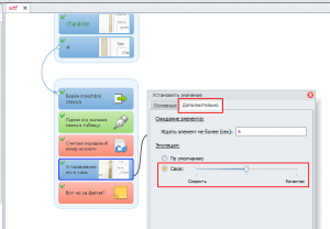

На странице есть список.
А у меня есть точное название необходимого значения.
Я беру все значения списка,
узнаю порядковый номер необходимого мне,
устанавливаю его (set) в атрибут value
и в конструкторе действий срабатывает на ура.
Но в шаблоне выбирается значение на какое-то количество пунктов ниже указанного.
И это количество может меняться (от чего это зависит - не понятно)
Если у кого-то есть хоть какие-то мысли или правильные вопросы - пишите, плиз.
Но, к сожалению, тут что бы помочь, скорей всего, придётся качать архив (прикрепил), запускать шаб и разбираться.

Решил через эмуляцию клавы.
Но если кто знает, как без костылей - помогите инвалиду))

попробуй скорость эмуляции поставить в положение Своя (ползунок не трогать),
мне помогло (версия 5.9.9.1), стало выбирать именно тот пункт, что нужен..
но объяснить научно механику такого поведения не могу.. :-)
