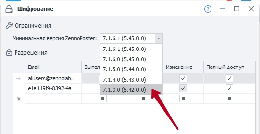

Для 7.1.2 реально переделать? Или использутся фишки нового формата?

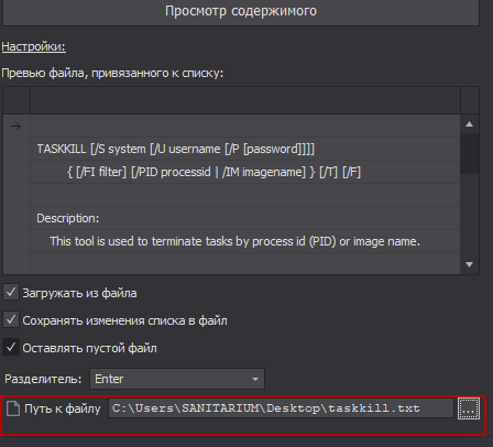

По идее строки не должны пропадать, но используя 2+ потока они начинают постепенно пропадать, как-то через раз, через какое-то время.
За 4 дня работы список из 30 строк ушел в ноль. В настройках списка стоят все 3 галочки.

в этой версии уже исправлено, переделано на взятие и сохранение в C# с ЛОКом потока
всегда делал через С и лок, а тут черт дернул на кубиках сделать.
Получается, если брать строку из списка "кубиком" в многопотоке, то несколько потоков могут взять одну и ту же строку из списка?
Если список привязан к файлу и строка берется с удалением, то не будет никаких пересечений в многопотоке.
Реакции: Zd221
нет, там была ошибка по моей невнимательности, шаблон правильно отрабатывал и удалял чат, так как это я забыл убрать из шаба.
Сейчас он работает корректно.
Так что, добавление ЛОКа в целом не нужно было
Реакции: Zd221
конечно можно, но там надо переписывать некоторые моменты на C#, а времени не особо то и есть.
тут такое, проще уже обновиться, так как следующие шабы будут только расти в плане версий
