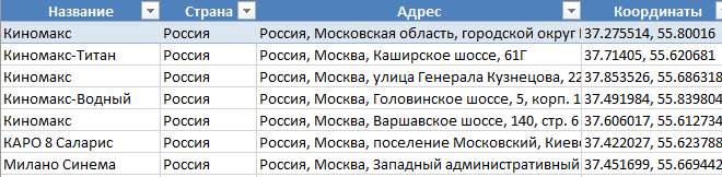

Подскажите, как конвертнуть координаты в адреса и почему вообще вместо адресов в шаблоне взяты координаты?
Santorini
Creators Template
29.08.2019
775
993
Должны собираться и адреса и координаты. Подскажите пожалуйста какой запрос и регион указан во входящих настройках шаблона?

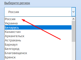

подскажи, можно ли собрать данные без привязки к региону, т.е. например по всей России?
Santorini
Creators Template
29.08.2019
775
993
Онегин
18.05.2019
Для этого нужно выбрать страну во входящих настройках шаблона

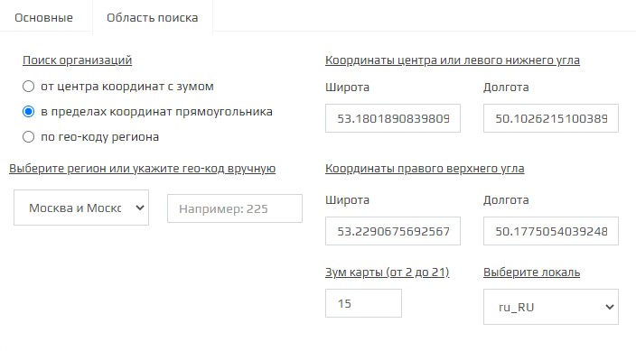

Шаблон обновлен, список изменений:
  • добавлена проверка работоспособности прокси перед началом работы
  • добавлено удаление файла результата, если не удалось собрать данные организаций
  • обновлен алгоритм парсинга организаций
  • обновлены входящие настройки шаблона
  • обновлена структура шаблона
  • обновлены условия поиска элементов
  • обновлены комментарии для кубиков и сообщения, которые выводятся в лог
  • добавлена возможность задать область поиска от центра указанных координат с зумом, а также в пределах координат прямоугольной области
  • добавлена возможность выбрать локаль
  • другие мелкие изменения
Из 5 тысяч организаций собирает 120 штук
Скачайте пожалуйста обновленный шаблон из первого поста. На данный момент парсер собирает максимум 700-900 организаций (без дублей) по одному запросу. Увеличить это число можно указав во входящих настройках несколько областей для поиска

Подскажите, пожалуйста, вы можете реализовать сбор информации раздела "Координаты" в двух раздельных столбцах и без лишних разделяющих знаков?
Сейчас в столбце "Координаты" отображается в одной ячейке сначала долгота, затем, через запятую широта. Чтобы можно было удобно использовать координаты, практически во всех сервисах очерёдность противоположная.
Будет крайне удобно, если вместо столбца "Координаты", значения будут помещаться в столбец "Широта" и идущий за ним "Долгота".
Будет удобно копировать для использования. Сможете реализовать?
Да, добавлю. Спасибо за предложение

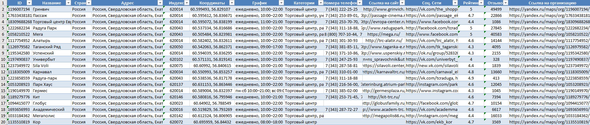

Пример итоговой таблицы по запросу "торговый центр", по региону "Екатеринбург":

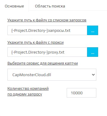

Перед запуском шаблона на выполнение, необходимо заполнить входящие настройки
  • Основные
    • Укажите путь к файлу со списком запросов (каждый запрос с новой строки, например: торговый центр)
    • Укажите путь к файлу с прокси (формат: protocol://login:password@ip:port, справка по формату прокси)
    • Выберите сервис для решения каптчи

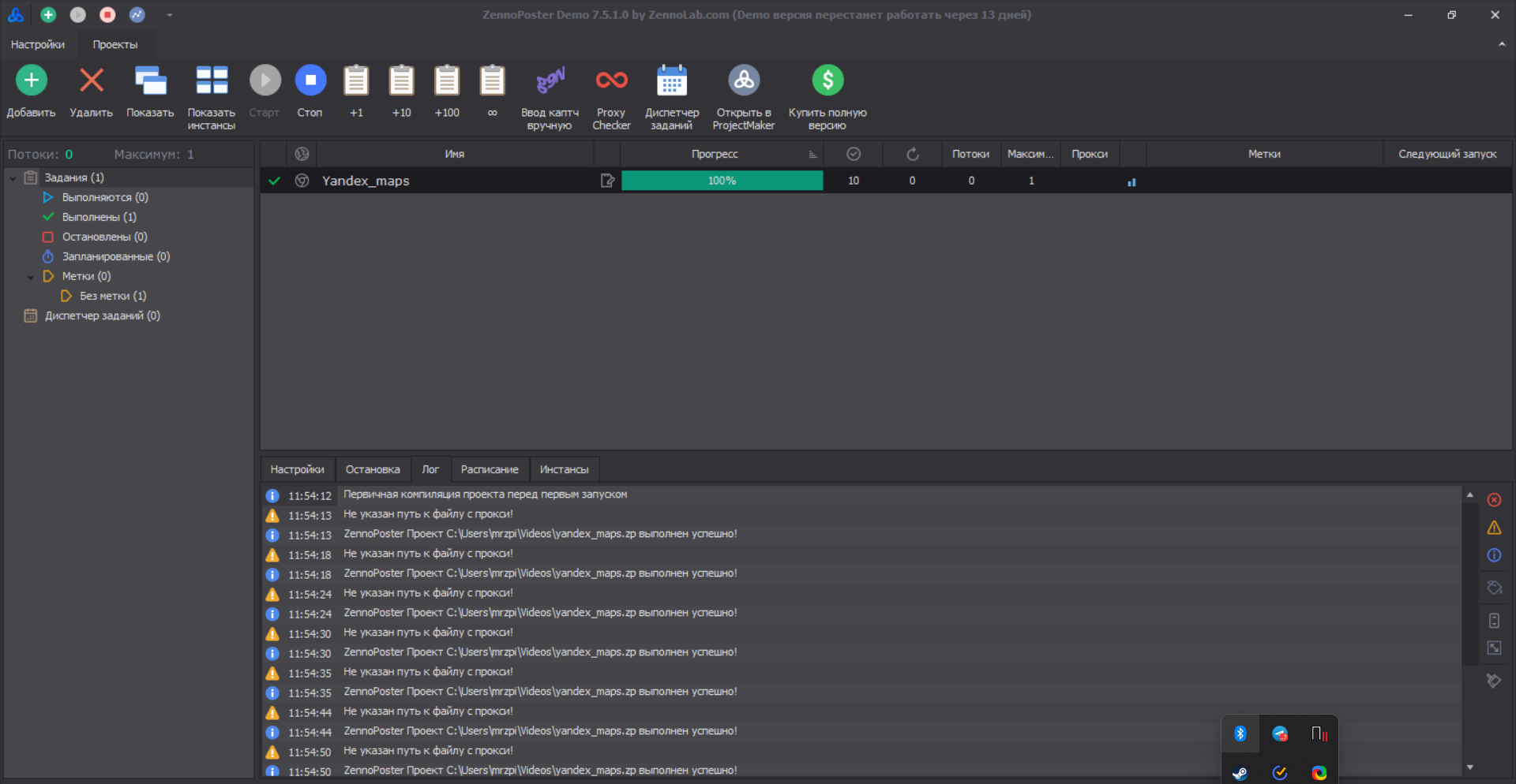

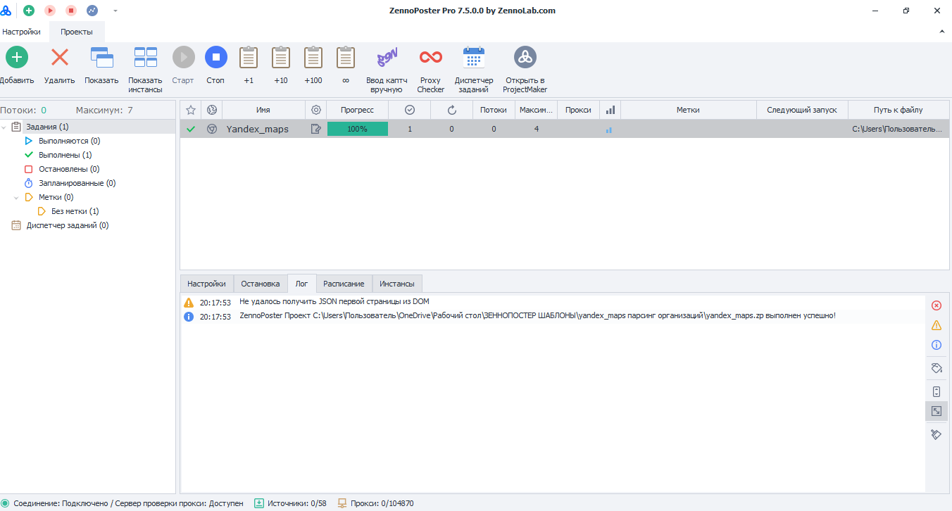

Добрый день, а что делать если после выполнения задачи ексель таблица не появилась ?
penisita333
08.11.2021
Добрый день! А что делать если эксель табличка после окончания парсинга не появилась
85171
Santorini
Creators Template
29.08.2019
775
993
Добрый день! А что делать если эксель табличка после окончания парсинга не появилась Посмотреть вложение 85171
Добрый вечер!
Необходимо указать путь к файлу с прокси. Для Demo-версии ZennoPoster - можете указать пустые строки в файле, вместо прокси

Приветствую! Хотел спросить, чтобы я не делал, больше чем 25 организаций не собирает, в чем может быть причина?
Возможно ли добавить сбор "Прочее" http://joxi.ru/82QDJl8hwOoqRm ?
Попробуйте скачать новую версию шаблона в первом посте
Добавил сбор данных организаций из вкладки "Особенности"
