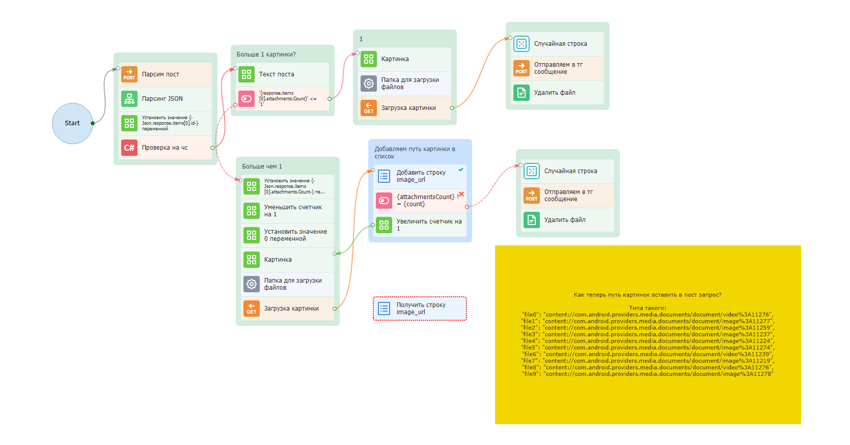

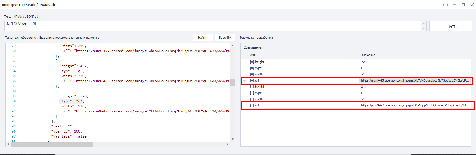

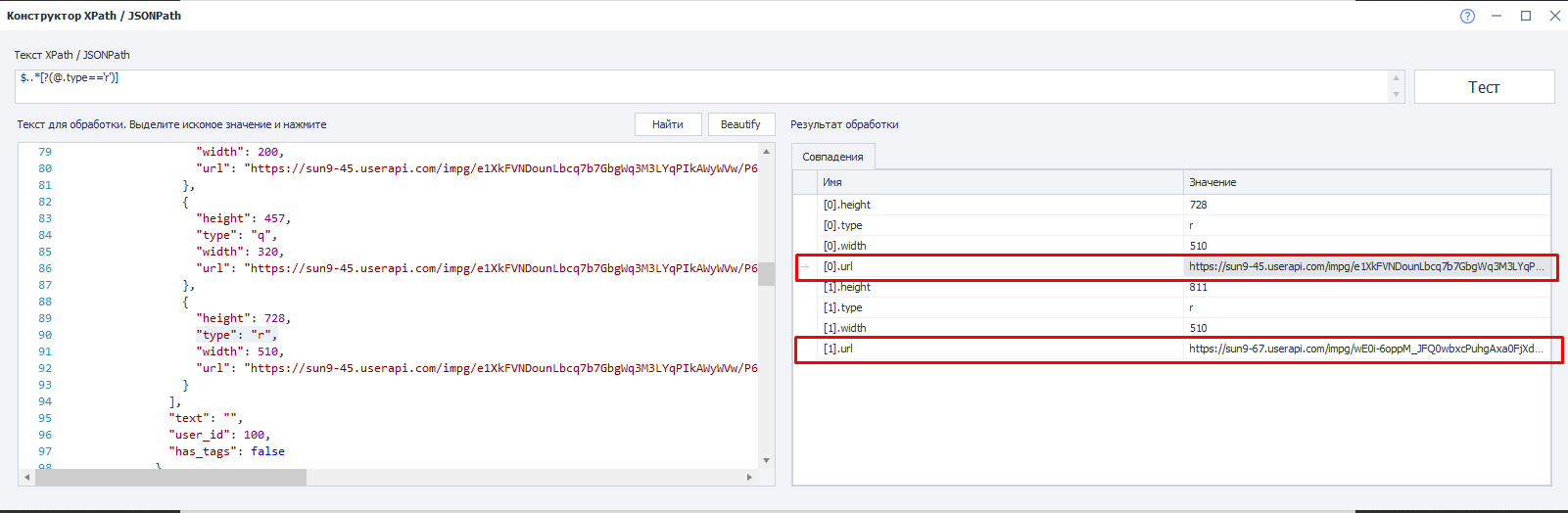

А как все картинки с поста грабить?
Я не могу придумать логику, чтобы брать все картинки большого размера и публиковать.
Перебором, через шарп например.
Я сделал через список и увеличение на 1 с нуля (но сначала уменьшив response.items[0].attachments.Count на 1, так как там отчет идет не с нуля (допустим имеем 2 картинки и он будет равен 2, а не 1 (0,1)), получается на 1 больше, чем response.items[0].attachments[0].photo.sizes[9].url и response.items[0].attachments[1].photo.sizes[9].url). Наверное запутал, понятнее будет, если запустить проект.
Только теперь я не знаю , как строки добавить в запрос....

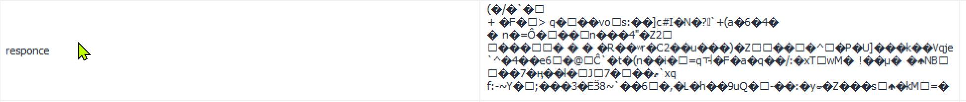

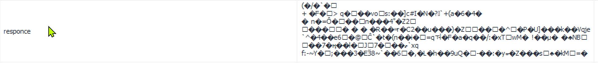

Спасибо. Но вот такой ответ получаю, кодировку не менял, не пойму что происходит. Не подскажешь?
129607
Я так понимаю, ты автоматизировать хочешь получение токена, тут подсказать не могу - пробуй разбирать пакеты.
Если просто через браузер открыть ссыль, то там будет запрос на вход с помощью приложения, и после согласия в url будет токен.
Реакции: todayer
У меня не сработало поставить windows-125.
Помогло вот это:
В кубике Парсим пост -> Дополнительно -> Заголовки
Accept-Encoding: identity
Accept: application/json; charset=utf-8
