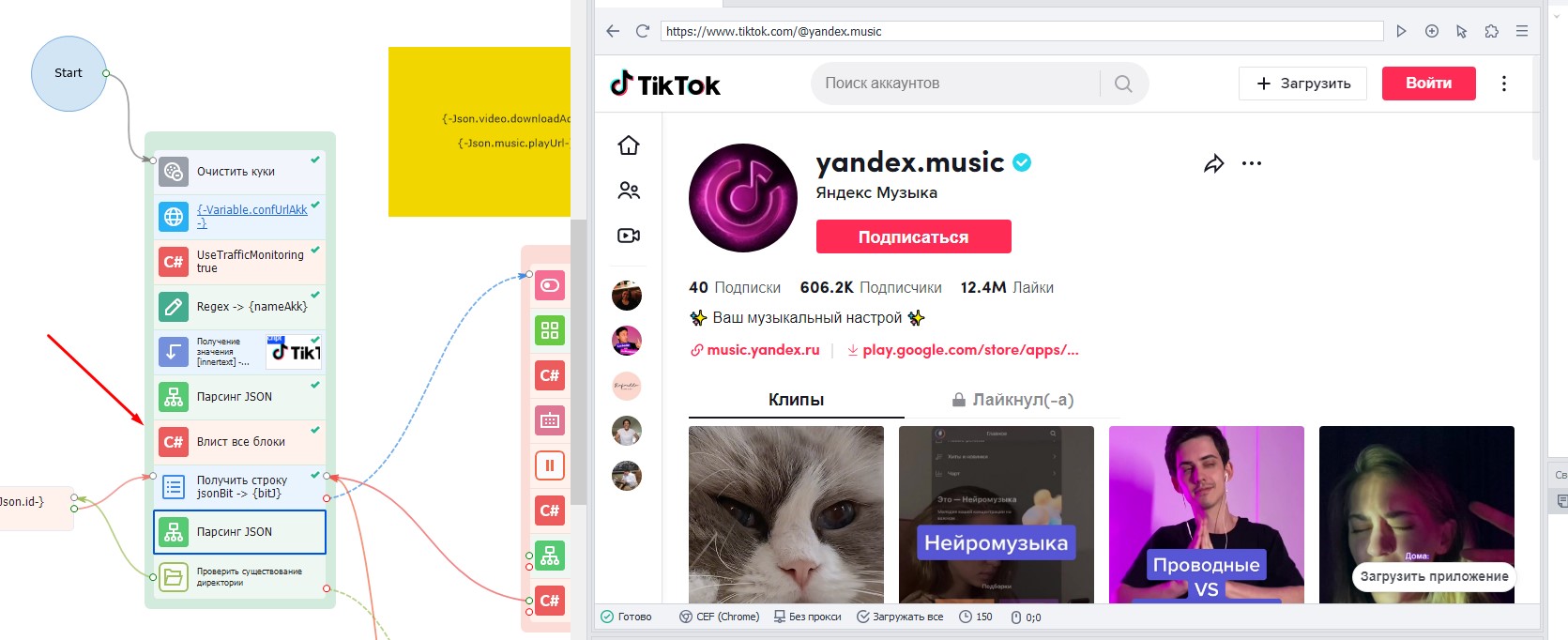

snipero4ek
30.11.2019
87
На капче в самом начале тормозится. Нет решения капчи в скрипте видимо.

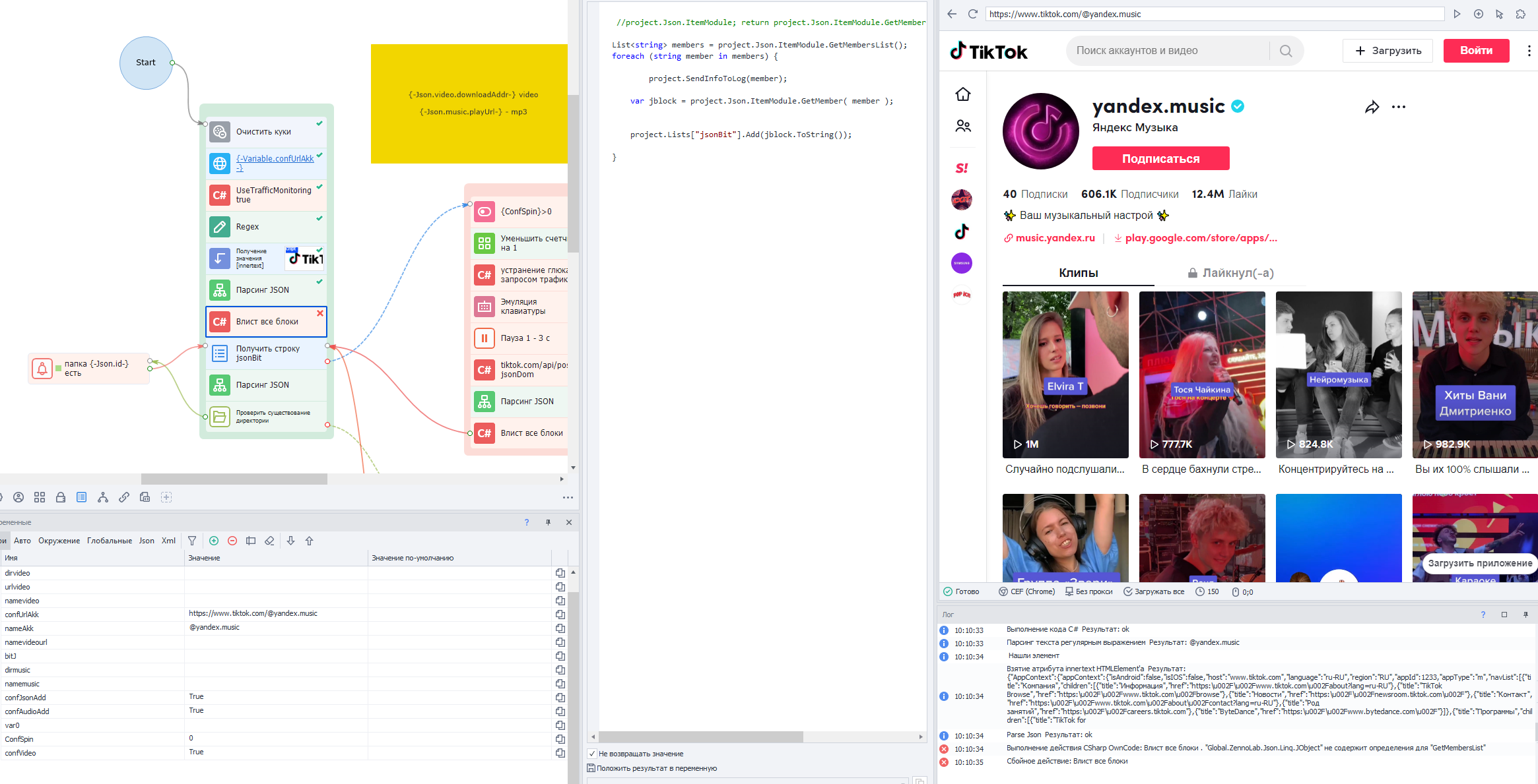

Moonwalker
16.03.2016
1 364
957
очень странно , у меня все работает
какая у Вас версия ZP ?
может быть дело в этом ? тогда нужно убрать дериктиву
using Global.ZennoLab.Json.Linq; из общего кода.
не знаю надо разбираться
Тоже в этом месте тормозится с той же ошибкой. При этом у меня еще и клипы не показываются ))
97724
Но посмотрим, поразбираемся ))
sustanon
06.10.2021
36
13
Да капчу придётся решать самостоятельно или используйте прокси (капча появляется только если много парсить с этого ip )
snipero4ek
30.11.2019
87
я выставил в настройках 1 видео спарсить и сразу же на первом появилась капча. На входе.
traffman
30.11.2018
90
99
Если нет разгадки капчи, делайте проверку на её появление с возможностью ручного решения. Конечно это костыль, но если вам парсить не слишком много и часто. Она не всегда появляется и её появление частый рандом.
