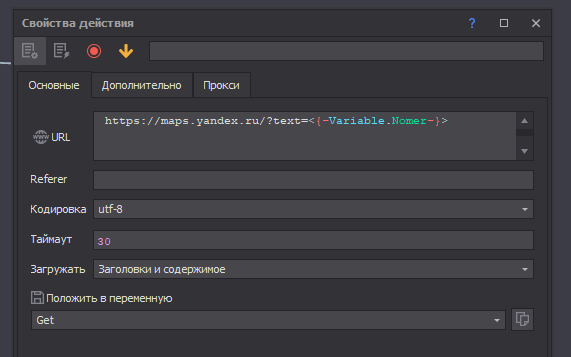

Доброго дня всем. Я только начинаю изучать Зенку, только вот освоил базовые возможности при работе с сайтами. Хочу начать понимать работу с запросами, решил начать с самого простого, мне надо спарсить иформацию, которую я поулчаю при Get запросе. Работа происходит на яндекс картах, по номерам компаний, которые я ищу, файл с номерами, я подгружаю в зенку. Прикреплю скрины с get запросом. Соответственно, я получаю get со всей информацией. Но мне нужно спарсить только категории у компании (категорий может быть от 1 до 3), которая открылась на странице. Не понимаю, как это сделать, пересмотрел куча туториолов, листал форум, не понимаю, что нужно делать, чтобы их вытащить и в конечном итоге положить, допустим в переменные. Я очень зеленый, но хочу научиться работать с этим.

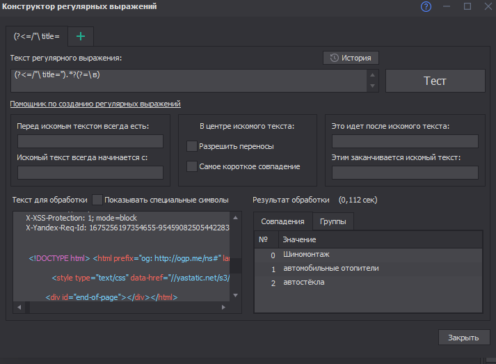

Берешь этот get запрос. По этому же запросу открываешь страницу в браузере. Находишь на странице в браузере нужную информацию, копируешь ее и через поиск находишь эту информацию в полученном ответе на гет запрос. Смотришь что находится перед нужной информацией, что после. Исходя из этого составляешь регулярные выражения и с помощью регулярных выражений достаешь всю нужную информацию.
Если же нужная информация находится в json. То нужно регулярными выражениями выпарсить начало и конец этого json. После, полученный json распарсить кубиком json в zennoposter и достать нужные значения из вкладки с переменными json

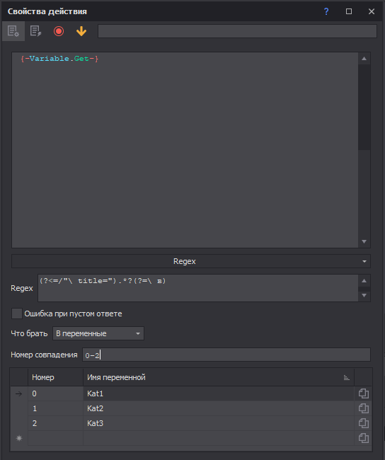

Так, я допер, как работать с конструктором регулярных выражений. Он выдал регулярку, находит прям нужные мне значения и ничего более. Хочу засунуть ее в обработку текста, чтобы получить 3 переменные. Но, оно не работает почему-то. Где допускаю ошибку?

Получилось получить 3 переменных, с помощью 3- кубиков Regex, но мне кажется, можно сделать проще?

Если у вас при обработке регулярным выражением получается больше одного результата и вы хотите забрать их все, то выбирете в обработке текста забрать все результаты. Вам предложит выбрать список куда их поместить.
Каждая новая строка в этом списке будет результатом обработки регулярного выражения. Сколько результатов, столько и строк.
Дальше уже вам виднее что с этим списком результатов делать и как его обрабатывать
