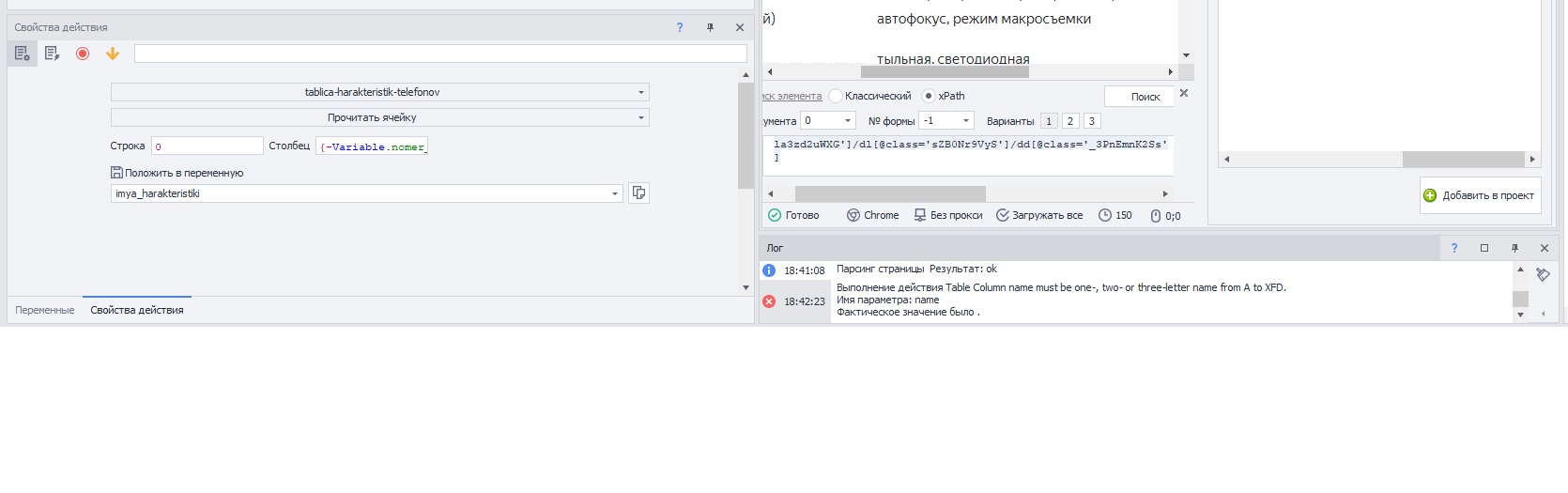

Подскажите, пожалуйста, что я делаю не так?
Хочу получить значение второй ячейки таблицы. Действие "Прочитать ячейку", строка 0, столбец указываю переменной. Лог выдает ошибку
Выполнение действия Table Column name must be one-, two- or three-letter name from A to XFD.
Имя параметра: name
Фактическое значение было .
71362
Имя параметра: name
Какое значение указано в поле "Столбец"? Там нужно указывать букву от A до XFD
Если поставить цифру 1, то значение из ячейки тоже берется. Когда ставлю цифру 1, то берется, когда ставлю переменную со значением 1, выдает ошибку.
Нашел ответ. Нужно было запустить сначала проект, так как я поставил значение по умолчанию для переменной, а выполнял только один шаг и оно не присвоилось.
