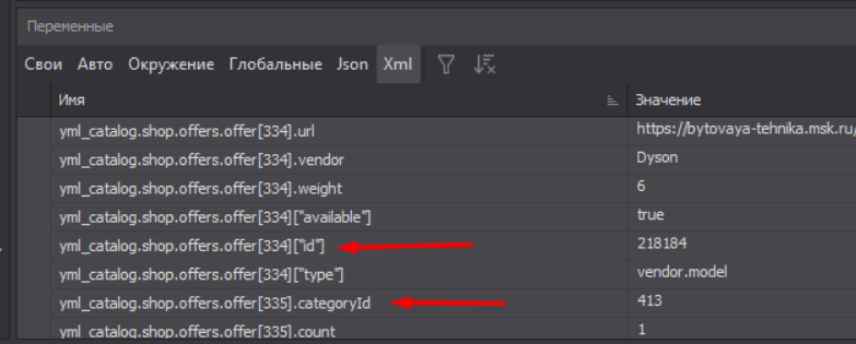

Приветствую, пытаюсь распарсить XML фид в C#, подскажите как сделать что бы закомментированная строчка заработала (не работает я так понимаю из-за кавычек). Так код работает, всё нормально, но нужно завести переменную project.Xml.yml_catalog.shop.offers.offer["id"].Value , которая закомментирована на примере.
код:
project.Xml.FromString(project.Variables["SourceXML"].Value);
var list = new List<string>();
for(int i = 0; i < project.Xml.yml_catalog.shop.offers.offer.Count; i++)
    list.Add(project.Xml.yml_catalog.shop.offers.offer[i].categoryId.Value); // тут работает
    //list.Add(project.Xml.yml_catalog.shop.offers.offer[i]["id"].Value); // тут не работает, полагаю из-за кавычек, как сделать что бы заработала?
return string.Join(", ", list);
102257
Ошибка в логе: Выполнение действия CSharp OwnCode. "string" не содержит определения для "Value"

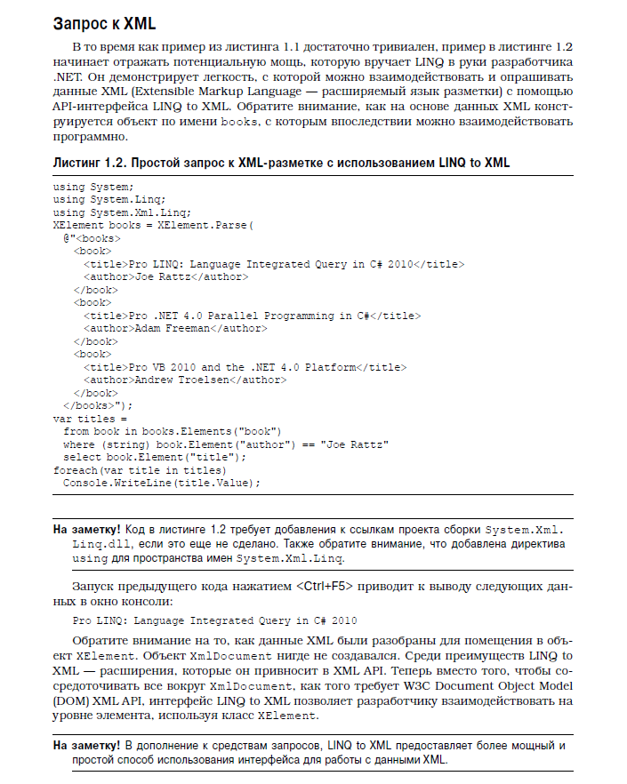

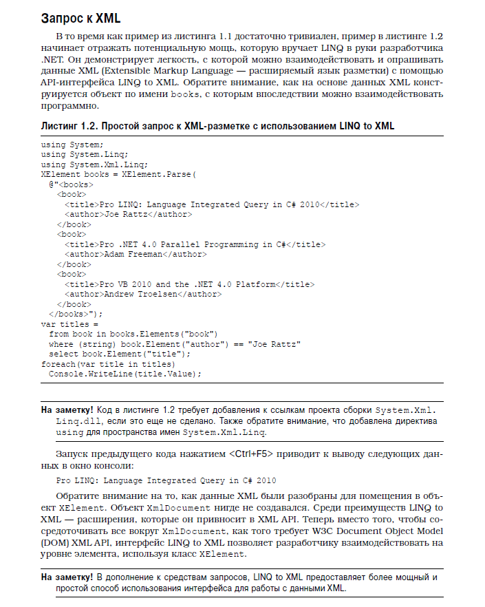

Если вы на шарпе пишите то лучше всего воспользоваться Linq to xml, вот простой пример обращения к разметке
102776
Если вы на шарпе пишите то лучше всего воспользоваться Linq to xml, вот простой пример обращения к разметкеПосмотреть вложение 102776
