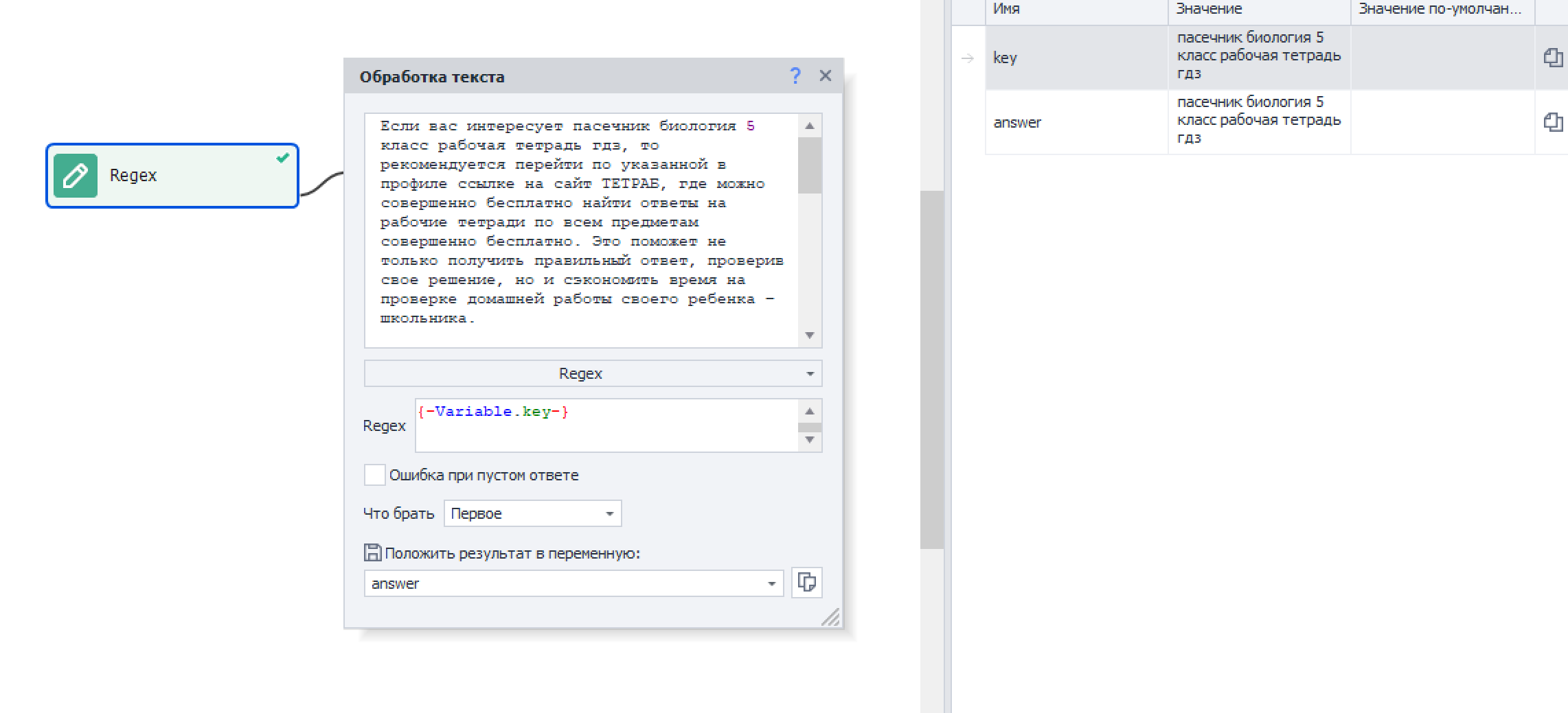

Берете ваш ключ и регулярным выражением ищите его в тексте, который спарсили на сайте...
UPD - учтановите в кубике галку "Ошибка при пустом ответе" - таким образом если ошибка - не нашли ключа, если нет ошибки, нашли ключ
Получается взять из списка ключ, положить его в переменную
Какая тогда получится регулярка? Чтобы с помощью ее искать на сайте текст
Вы же видите все на моем скрине... В переменной key у меня лежит ваш текст (ваш ключ без изменений). Эту переменную я и вставил в регулярное выражение. Если есть 100% совпадение, то оно найдется и выйдет без ошибок
Реакции: lesssss81
