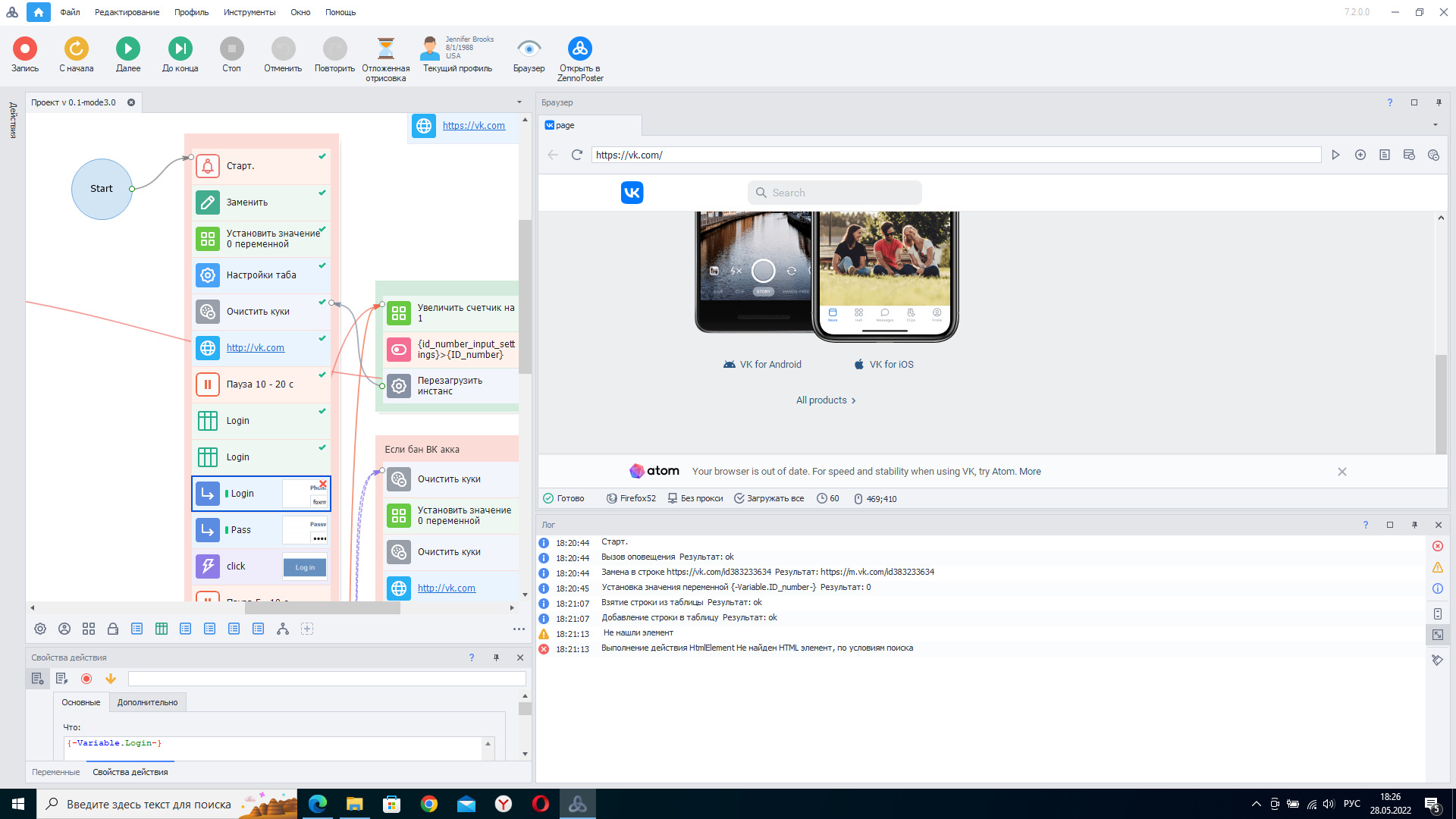

Здравствуйте Уважаемые.
Пытаюсь переделать свой старый шаблон для вк.
И сразу выходит ошибка авторизации.
Будьте добры, скажите пожалуйста, как сделать правильно чтобы прошла авторизация
    214,5 KB · Просмотры: 194
Реакции: ZX

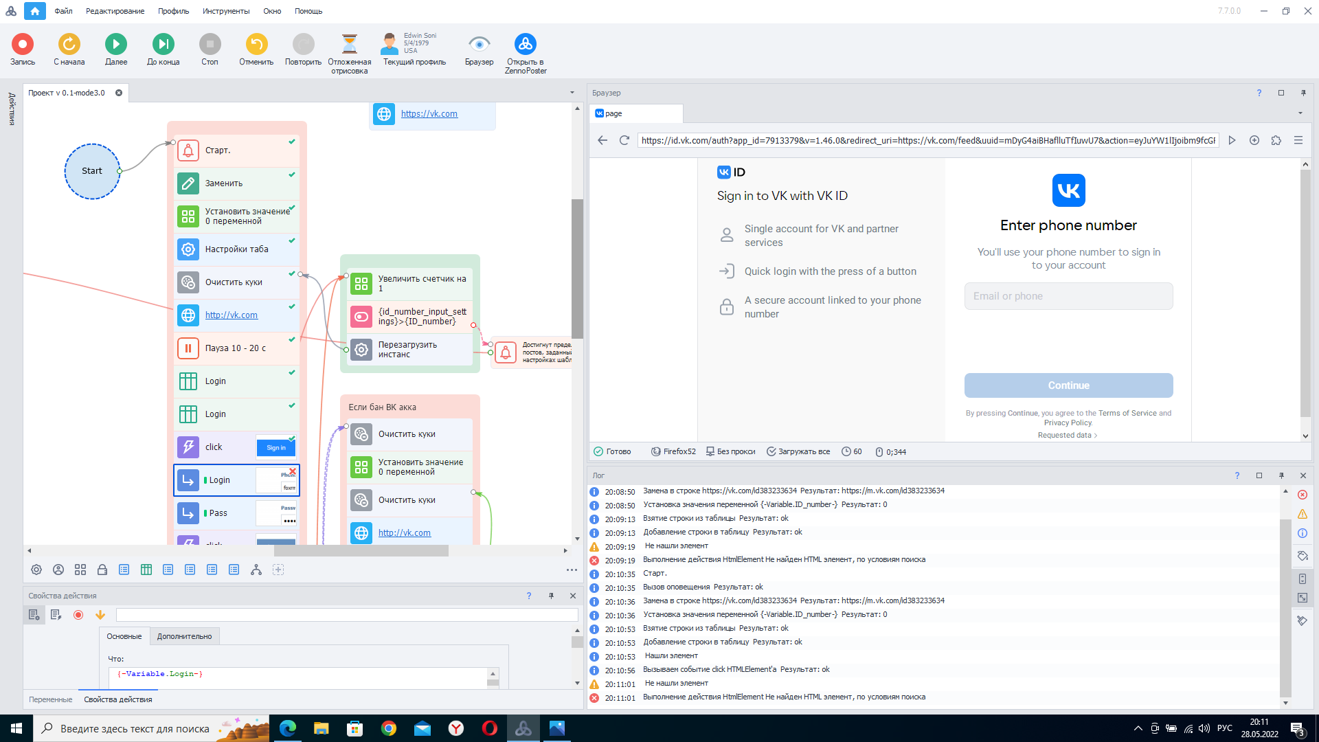

Установил Chromium , так же в режиме записи кликнул по кнопке Sign in.
Все равно выдает ту же ошибку
    196,4 KB · Просмотры: 121
Проще всего будет включить запись действий в браузере и создать новый экшен на замену проблемного.
Реакции: Sambo7

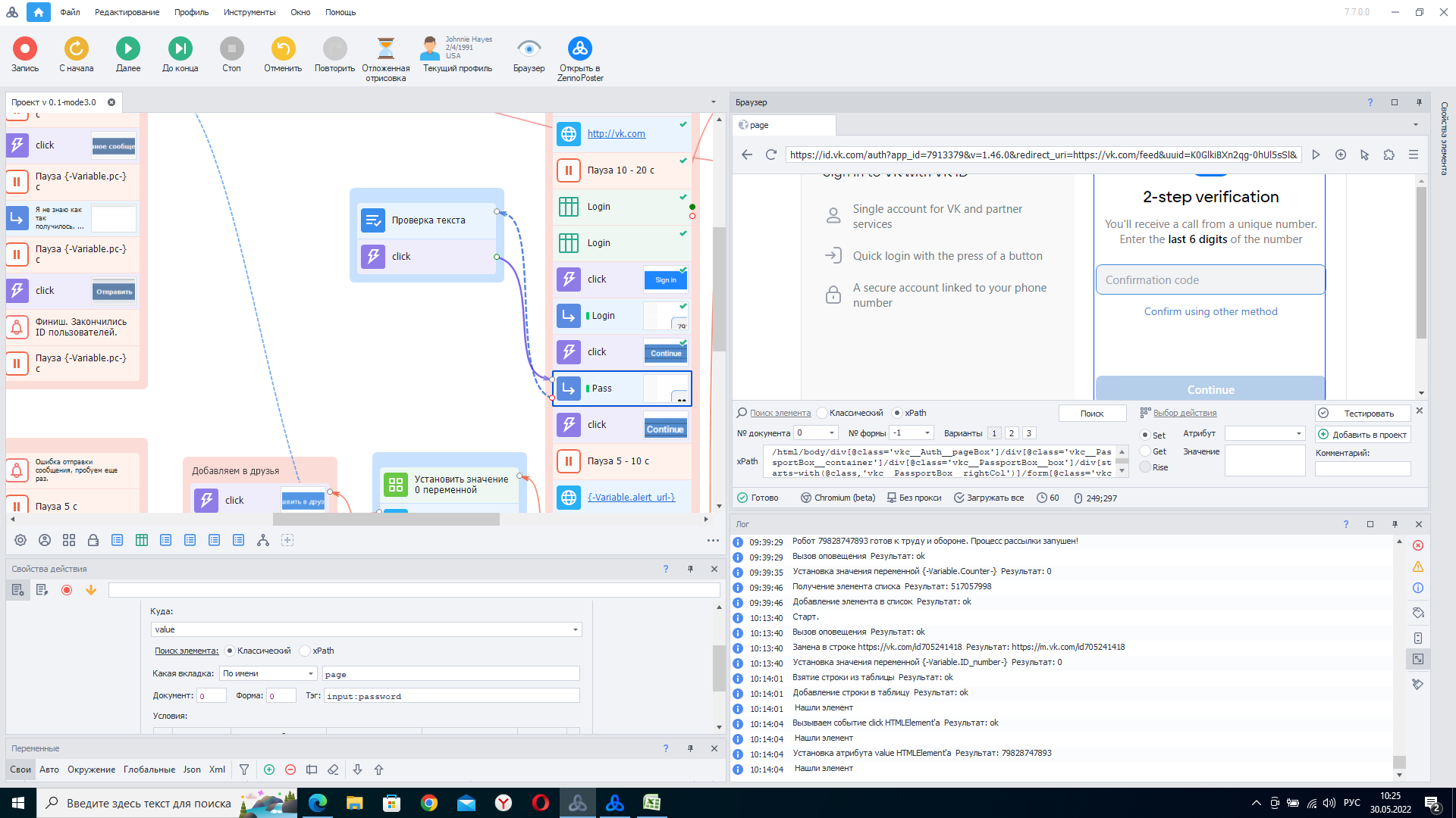

Такая проблема:
Из-за двухэтапной аутентификации вк... В общем иногда просит ввести код из смс, но ниже есть кнопка: ввести пароль... Так бывает не всегда. Иногда аутентификация не нужна, т.е. сразу входит. Так вот как сделать так чтобы кубик определял нужно ли нажать кнопку: ввод пароля?
Такая проблема:
проверяешь наличие элемента на странице и делаешь ветвление по результату проверки
Реакции: Sambo7
А можно пожалуйста поподробней об этом моменте?
даже не знаю что тут можно подробнее описать....
1. Поиск элемента и получение данных из него
2. Если ушел на зеленую ,то на право
3. Если ушел на красную, то на лево
это же база работы в зенке

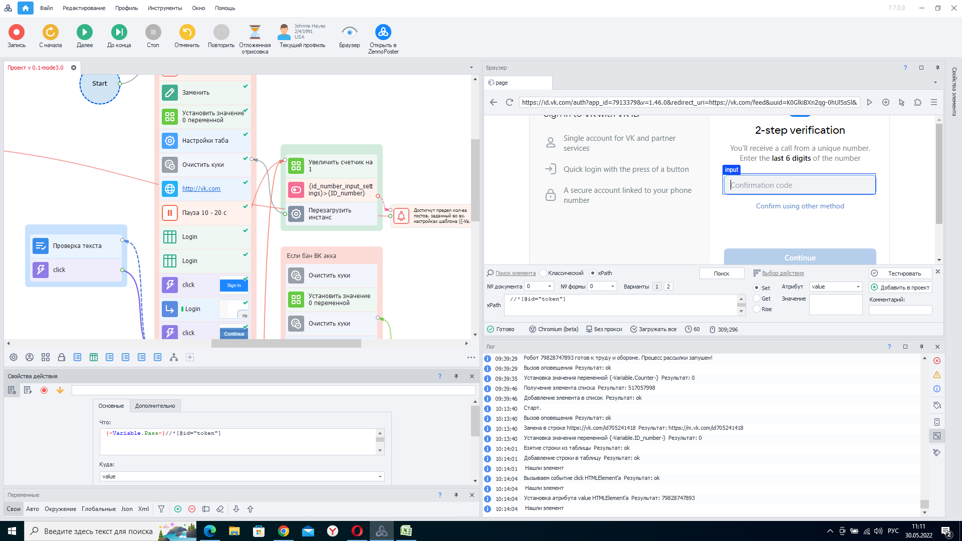

Пытаюсь сделать как понял... Сделал так, но результата нет
    258,8 KB · Просмотры: 157
92493
Если логика будет возвращаться на тот же кубик с которого идет ответвление, то обязательно надо сделать счетчик попыток. иначе гарантирован вечный цикл.
Реакции: ZX

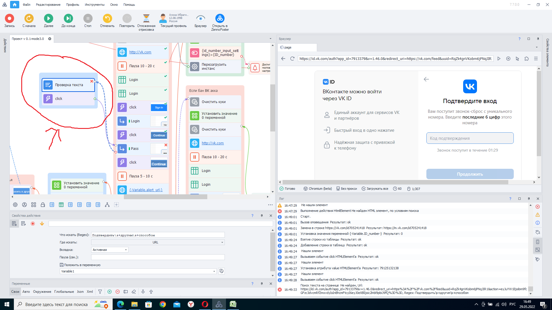

Ну так все верно, если текста такого нету, идешь другим путем, то есть эта кнопка отсутствует, если она будет, экшн пройдет по зеленой ветке, при отсутствие кнопки не выполняешь какой то экшн, а если есть уже делаешь.
Как выше уже подсказали в принципе.
Какие настройки должны быть в свойстве действия кубика?
    217,7 KB · Просмотры: 150
С выше указанным вопросом разобрался.
В PM все работает, но только запустил задачу в постере, там написано по английски, и кубик уже не работает
Как решить вопрос?

Так у Вас, на первых скриншотах, профиль зарубежный, если заголовки у браузера зарубежные и будет английский, можно и английский спарсить и кубиком if сравнить
"{-Variable.get-}"=="рус текст"||"{-Variable.get-}"=="англ текст"
Реакции: Sambo7

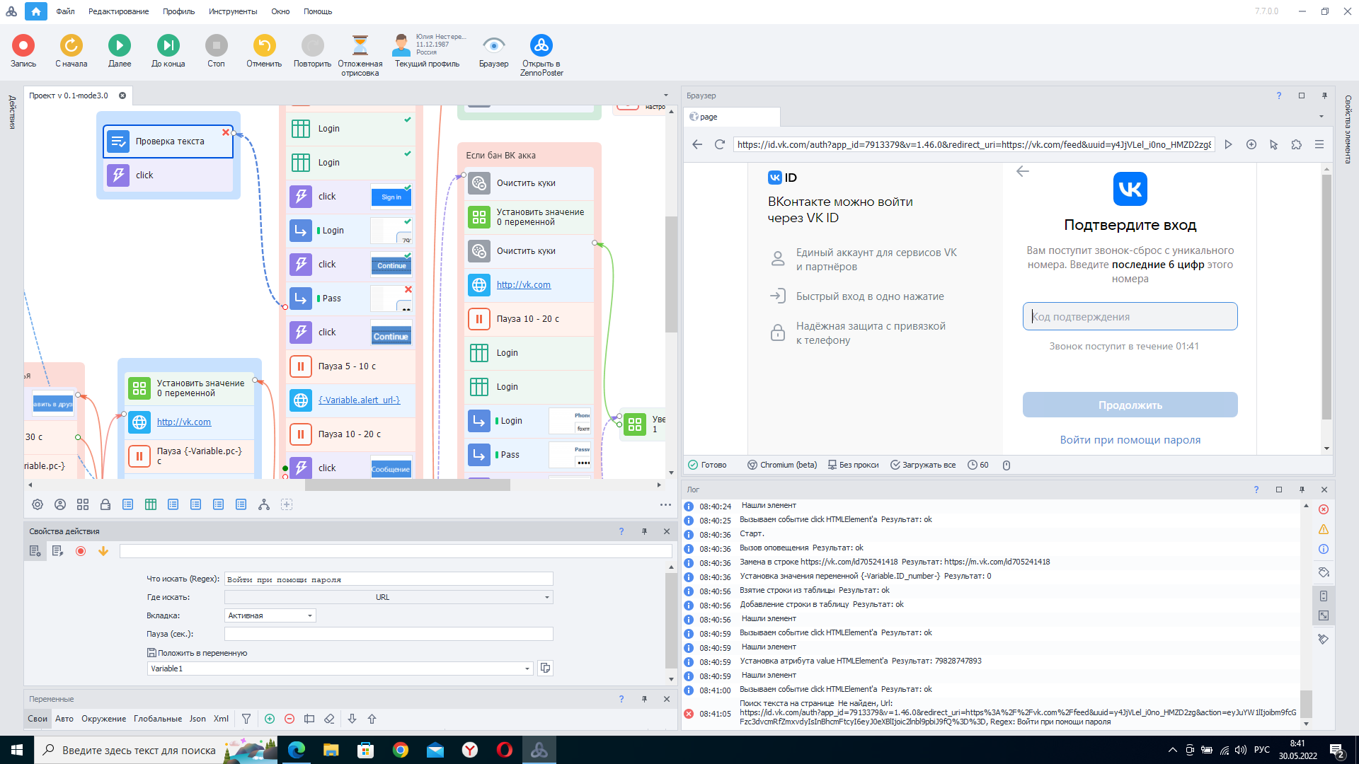

К тексту, лучше не привязываться. В крайнем случае, если прям совсем не за что зацепиться. Лучше всего через Xpath сделать привязку.
Реакции: Sambo7
Можно пожалуйста поподробнее, как это сделать?
Кликаю правой кнопкой мыши поиск через Xpath.
Как теперь его правильно настроить?
    212,4 KB · Просмотры: 152
Сделал как понял, правильно или нет?
а дальше какие значения нужно прописывать?
    204,3 KB · Просмотры: 161
Посмотрите лучще курсы Rostonixa чтобы хоть малое понимание иметь, что и как делается, ну и курсы по Xpath, иначе вы будете каждым вторым шагом задавать вопрос, легче будет 1 раз посмотреть уроки и понимание будет.
