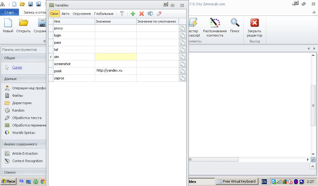

Не работает переход по URL, если тот вставляется переменной. Пробовал через подготовить javascript, непомогает. Помогите, плес.
кажется там спереди, перед http:// пробел зайцем проник..
опять же - Trim..
Реакции: A76 bot
Благодарю :bt:, действительно так. Кстати, положил после трима в ту же переменную, раньше при операциях над ними зачем-то новые создавал...
да, это лишнее..
можно в ту же самую..
