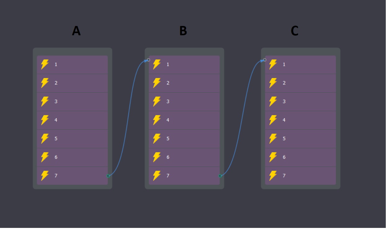

Всех приветствую!
В проекте например присутствуют 3 блока экшенов ( на фото А,В,С). В каждом блоке есть то или иное количество экшенов, после выполнения которых задача переходит в следующий блок задач. и т.д.
Как сделать так, чтобы при прохождение первого блока в случае ошибки проект не заканчивался, а переходил выполнять следующий блок, и если там тоже возникает ошибка, то выполняется следующий и т.д.
Например: На экшене А4 произошла ошибка, проект переходит в следующий столбец задач В.
В столбце В ошибка произошла сразу на В1.
Переходим далее и начинаем следующий блок С.

Всех приветствую!
Добрый вечер.
Можете по красным выходам из кубиков вести в начало следующего блока.
Ну да, это само собой. Но есть ли способ иначе?
Только логическими построениями вы можете задать условия для переходов.
Выходы из действий по зеленой и красной веткам - это тоже логика.
Реакции: cashmere и Ribas
по кубику правой кнопкой мышки "Не обязательно" что-то такое
Тогда ошибку будет игнорировать и идти на следующий кубик
Но лучше стрелками все задать
