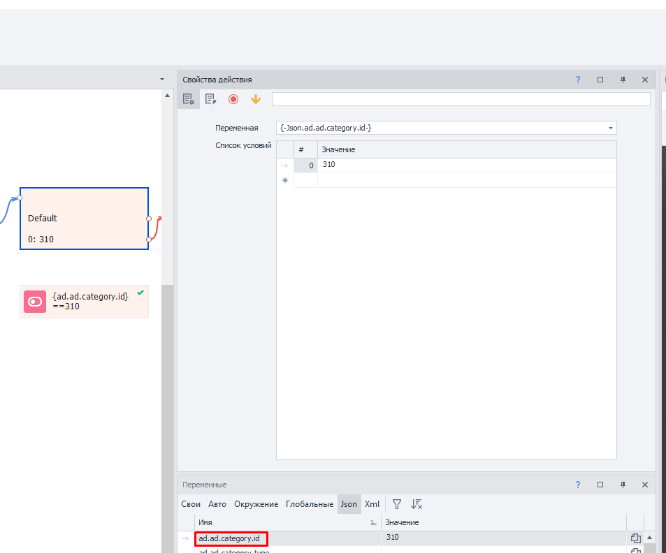

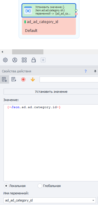

Так и делаю, только с таким костылем добавятся +100 переменных, что не очень хорошо.Сохраните JSON переменную в обычную и используйте ее в Switch
Json переменные типа dynamic, вроде как.Чем жсон переменная от обычной отличается?
А можно, пожалуйста, весь json ответ? Хочу решение одно проверитьНе сохраняется в switch кубике
Посмотреть вложение 83259Посмотреть вложение 83260
Хотя другие её понимают. Зенька 7.3.2.0. Это особенность или баг?

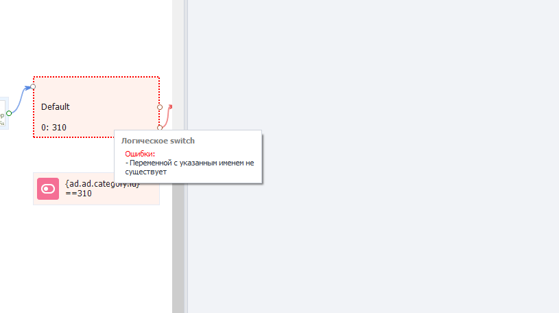

var objectForParse = project.Variables["json"].Value;
var jsonObj = default(Global.ZennoLab.Json.Linq.JObject);
try
jsonObj = Global.ZennoLab.Json.Linq.JObject.Parse(objectForParse);
catch (Exception ex)
project.SendWarningToLog($"Упало исключение: {ex.Message}");
return null;
var result = jsonObj != null ? (string)jsonObj?.SelectToken("ad")?.SelectToken("ad")?.SelectToken("category")?.SelectToken("id") : default;
if (string.IsNullOrWhiteSpace(result))
project.SendWarningToLog($"По вашему json запросу ничего не найдено");
return null;
else
project.Variables["result"].Value = result;
project.SendInfoToLog($"Результат: {result}");
А можно, пожалуйста, весь json ответ? Хочу решение одно проверить![]()
Вроде, моё решение работает, но другой id находит
