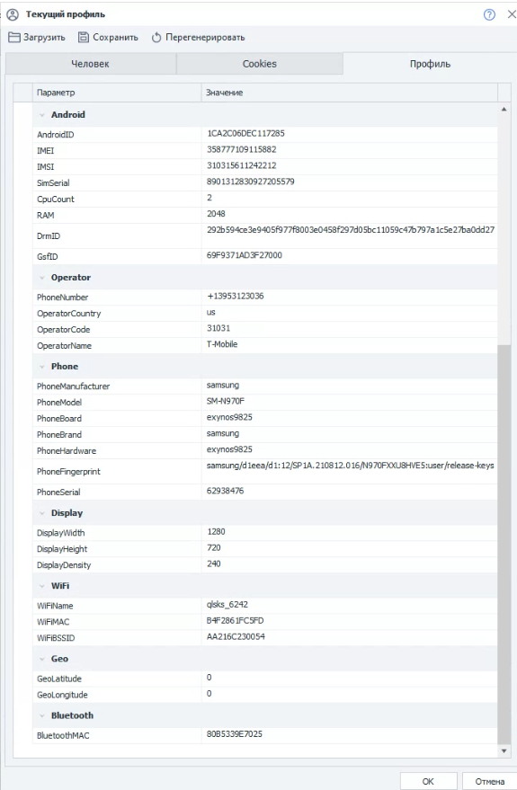

Зачем ручками, это же все в профиле сохраняется, который .zpprofile, можно просто его загрузить на новом эмуле
Реакции: vashfreelancer
не пробовал, но если это и работает для зеннодройд, то буду знать, спасибо.
Конечно работает. И дело в том, что если не использовать профиля .zpprofile, то у тебя при каждом новом запуске эмулятора будет генериться новое устройство. Оно не привязано к эмулятору. Аки в эмуле будут старые, а данные отсюда каждый раз новые.
