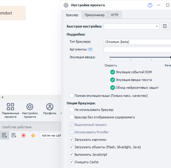

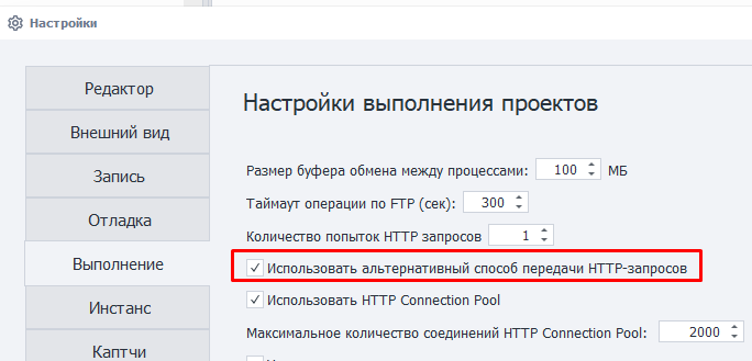

110054
Спасибо вроде помогло, только в настройках проекта не нашел такого
а нашел в настройках программы
