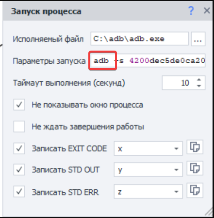

К сожалению не помогло. Теперь в командной строке не нужно переходить в папку с ADB чтобы выполнить команду. Выполняется из любой директории. А вот в projectmaker нет(
Пробовал разные способы написания пути в пач, Ничего не помогает
Вы точно перезапустили сервер? Процесс PM при запуске получает переменные окружения от explorer'а, но проводник не всегда может получить их нормально.
Да перезагрузил. Сейчас перезагрузил повторно, не помогло
А если из параметров запуска убрать adb?
