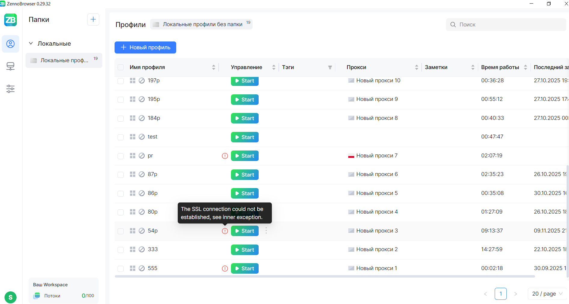

перестали загружаться профили
TheSka
06.11.2025
Не запускается ни один профиль, прокси рабочие, пробовал запускать профиль без прокси, тоже не работает.
Выдает ошибку:
The request was canceled due to the configured HttpClient.Timeout of 100 seconds elapsing

Здравствуйте,
Да, есть такая проблема. Разработчики над ней работают.

браузер обновился, теперь не запускаются ни старые профиля, ни вновь созданные...

Если текст ошибки другой, не тот что указан в первом посте этой темы (The request was canceled due to the configured HttpClient.Timeout of 100 seconds elapsing), то сделайте, пожалуйста, Диагностику с помощью ReportUtility. Отправьте рапорт в службу поддержки (ссылка у меня в подписи), со ссылкой на этот пост.

Тоже делайте рапорт утилитой RepotUtility и отправляйте в службу поддержки со ссылкой на этот пост. Ссылка на службу поддержки - у меня в подписи. Приложите к тикету также свой скриншот, пожалуйста.

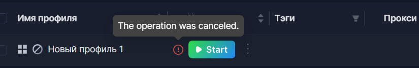

После обновления до версии 0.29.32 перестали запускаться профили, выдает ошибку (The operation was canceled ), и старые и новые не запускаются
Здравствуйте, не запускаються профиля после обновления.
В данный момент вышла 0.29.33 с правками (The operation was canceled).
Проверьте, пожалуйста, со своей стороны.
