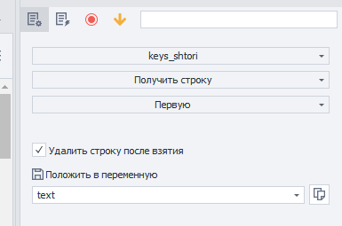

Пользуясь случаем хотелось бы задать еще один вопрос.
Задача: Из текстового файла, который состоит из 70 строк, нужно:
1. писать в яндексе 1 строку (пример: купить удочку)
2. парсить данные, которые относятся к этой строчке, (пример: найдено 10000 результатов)
3. Заносить данные из пукнта 2 в эксель файл в столбец 2
и так с каждой строчкой, пока они не закончатся.
Пытался реализовать это через работу со списком, чтобы каждая строчка списка подставлялась в переменную и строка после этого удалялась из списка
88227
но выдает ошибку, что список пуст.
Хотя я указал путь до файла, из которого брать данные
88229
Можете подсказать в чем ошибка или же как реализовать то, что мне нужно?

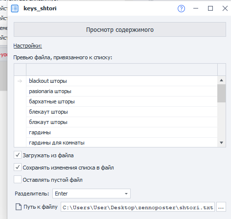

Значит что-то не так настроили. Напишите в телеграм, смогу посмотреть через AnyDesk, если хотите.
