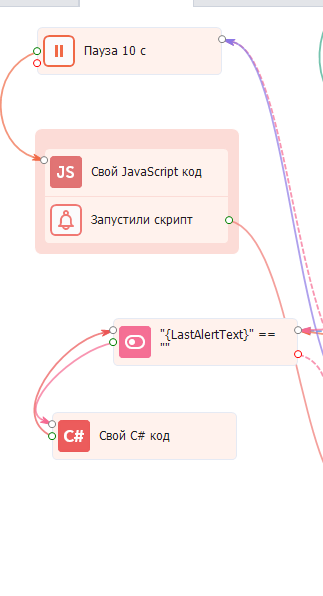

Эта херня фактически один поток. Т.е. вы можете запустить скрипт и работать дальше кубиками.
Но внимательный читатель спросит чем я упоролся зачем там алерт? А это 2я пара костылей. Удивительный мир программирования. Да
JavaScript:
alert(результат обработки)
Alert выводит окно с сообщением в браузере, а зенка умеет их читать. Ага. Этой переменной из вкладки окружения можно пользоваться.
{-Page.LastAlertText-}
Получает инфо от работы скрипта. Но только учитывайте, что оно имеет ограничения по количеству символов, так что впихнуть туда «Войну и Мир» не удастся. Так что не забывайте занулять ее. Именно для зануления алерт и вынесен за приделы обработки джейсона. Смотрите. Вам нужен запрос содержащий например слово "rait". Вы пишете слово рейт, но на сайте есть и другие запросы. Так что как только вы получите слово рейт и обработает его следующий увиденный скриптом запрос обновит содержимое переменно {-Page.LastAlertText-}

На скрине представленная общая схема работы с этим скриптом.

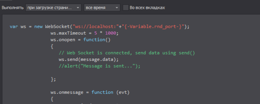

С алертом это прикольно придумано . Я когда делал подобное поднимал локальный wss сервер и на него передавал через js перехваченные данные
