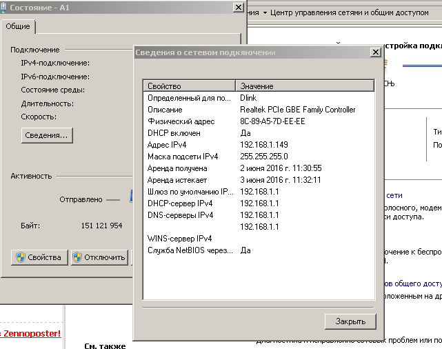

Добрый день! Работаю с авито и требуется менять ip для каждого аккаунта. Купил для этих целей модем Мегафон М21-4 (Huawei E3531) и у него соединение получается разрывать/подключать только с помощью утилиты MegaFon Internet. Пробовал батником через rasdial - пишет, что не видит подключений. Возник вопрос - как можно переподключать соединение такого модема с помощью зеннопостера?
В системе определяет устройство как адаптер широкополосной мобильной связи. Думаю поэтому rasdial и не пашет - он на коммутируемое соединение рассчитан. Может быть можно перевести эту модель модема в такой режим? Или как вариант - зайти через браузер на страницу настроек модема. Только обнаружить ее не могу, в инструкции нет, перепробовал 192.168.1.1, 192.168.0.1, 192.168.8.1 - но по этим адресам ее нет. Помогите пожалуйста решить вопрос
Шлюз по умолчанию - это и будет адрес роутера.
Перезагрузку можно сделать POST запросом до админки, поснифайте и повторите этот запрос.

Подскажи, как быть, если у меня шлюз по умолчанию меняется при каждом подключении и на этот ip тоже не зайти в браузере?

Да, проблемка) Не посмотрел, что для 3г модема нужно. Сам 3г модем - это просто точка доступа(посредник) между роутерами компании и ПК клиента. Нужно пробовать работать с ПО который идет к этому модему или что-то мудрить с сетевухой, но вроде бы если просто разрывать локальную сеть, то ip не сменится(либо сменится по таймингу выделения ip у провайдера, то есть нужно подождать некоторое время, чтобы ваш ip отдали другому клиенту). В общем нужен человек, который работал с 3г модемами, у меня его никогда не было))) Попробуйте на других форумах задать вопрос, к примеру на okclub.biz, там люди активно используют 3г модемы в своих целях.
