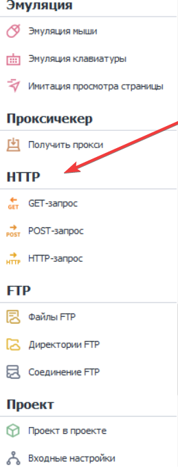

В кубиках есть раздел HTTP и там можно реализовать получение данных по api путем get\post запросов

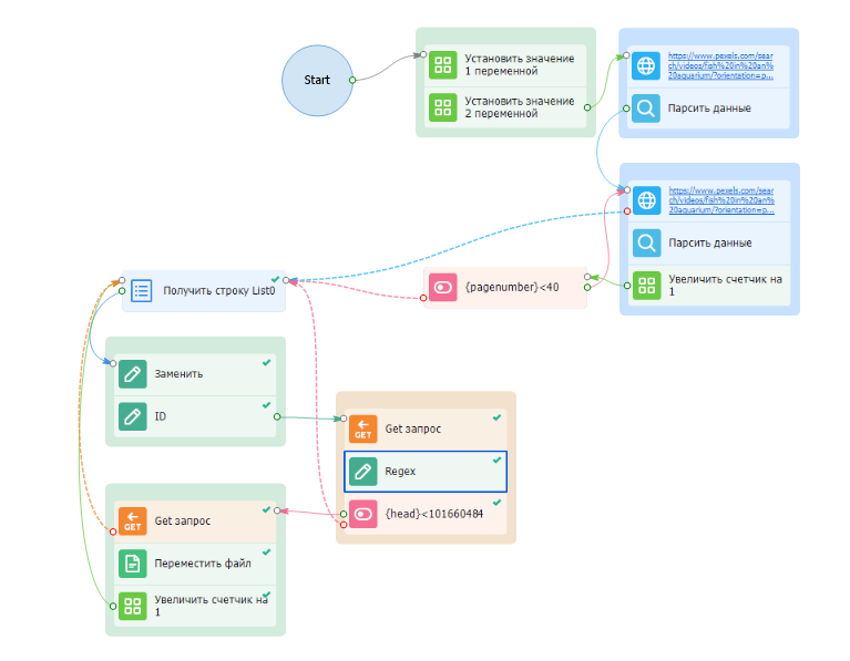

Да знаю, просто опыта в этом не было. В итоге получилось через кубики и Get запросы сделать.
Первым запросом получаю заголовки, проверяю Content-Length (вес файла) и если ок - качаю.
Увы длительность ролика можно достать только по API. А так, костыль, но рабочий.
