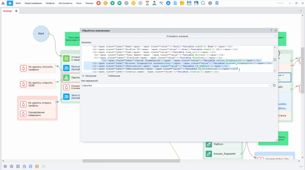

Информация полученная из этих источников преобразуется в создаваемый в директории проекта index.html и выводится на странице браузера в удобной форме. К статье прилагаю исходный файл, поэтому каждый сможет доработать и вывести больше данных для анализа.

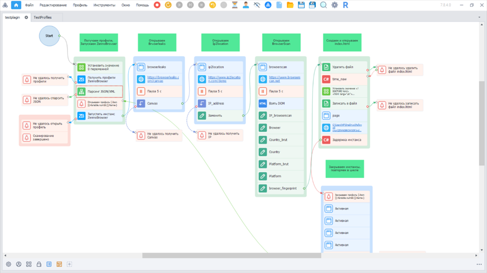

2. Структура плагина
Структура плагина имеет следующий вид:
134240
  • Стандартным запросом получаем список всех созданных профилей в формате Json
  • Парсим ответ и получаем все ID профилей
  • Поочередно открываем ZennoBrowser с соответствующим ID
  • Создаем три страницы Tab и в каждой из них запускаем сайт для сканирования профиля
  • С помощью стандартных функций получаем необходимые данные для анализа и собираем структуру финального файла в соответствующих переменных
  • Формируем index.html и сохраняем в директорию проекта, после чего выводим его в одной из вкладок
134241
  • Включаем задержку инстанса для того чтобы проанализировать профиль
  • Если все устраивает то продолжаем работать с открытым профилем, либо нажимаем кнопку Продолжить и плагин закрывает все вкладки переходя к следующему профилю.

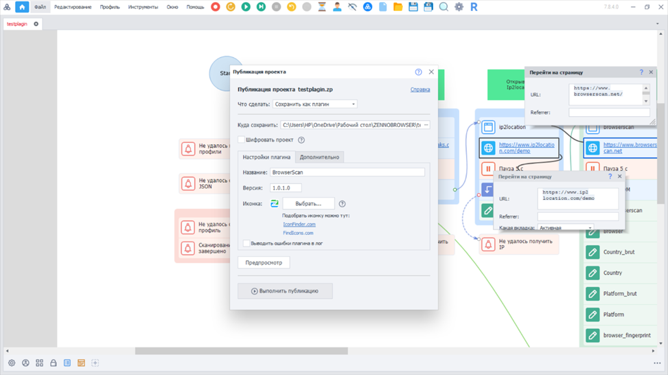

3. Создание плагина
Для тех кто ни разу не создавал плагины – переходим Файл -> Сохранить проект как плагин -> заполняем все атрибуты -> Выполнить публикацию
134242

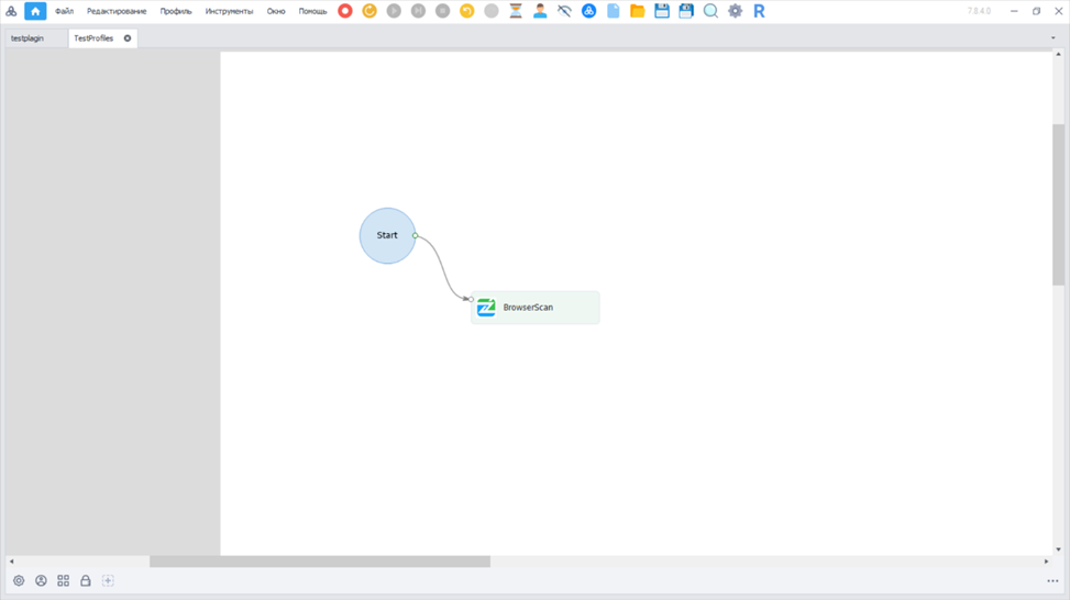

Преобразовав все это в плагин мы получаем конечный результат в видео одного кубика, который можем использовать для дальнейшей работы:
134243

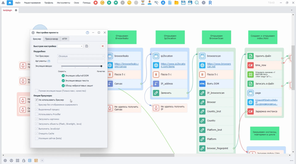

Важным моментом при создании проекта является отключение браузера в настройках, поскольку мы будем использовать профили из ZennoBrowser.
134244

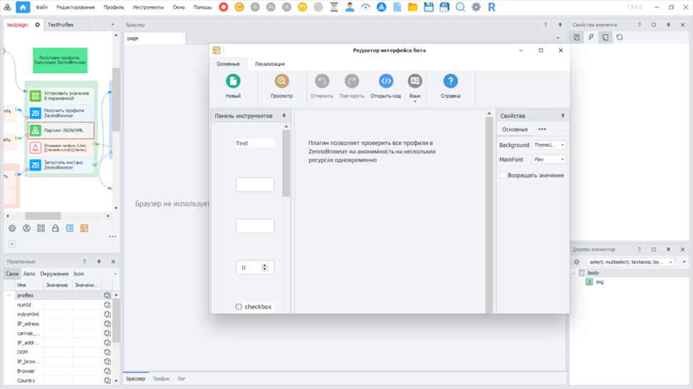

Ну и конечно же обязательным условием является добавление Интерфейса бота. Я, как правило, пишу краткий функционал плагина.
134245

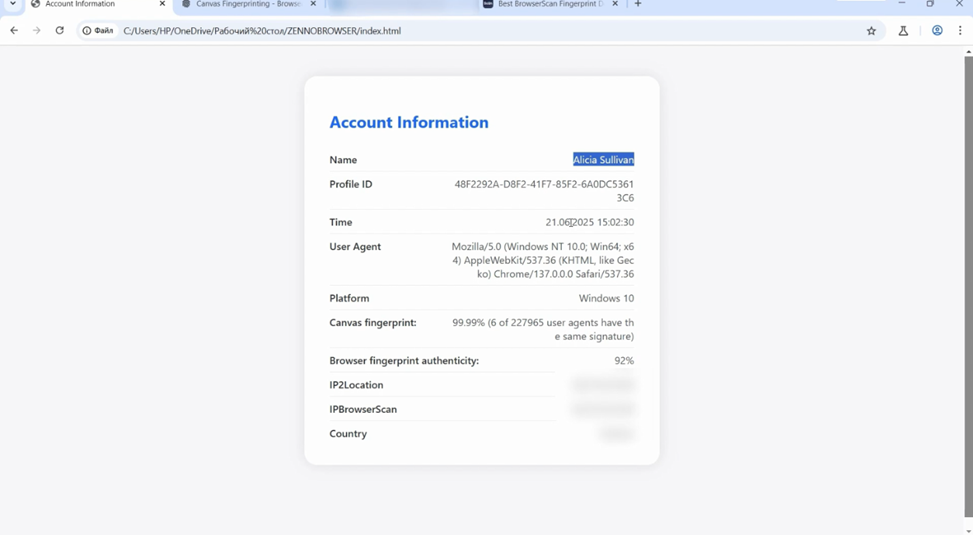

4. Запуск и использование плагина.
В конечном итоге мы получаем информацию о профиле в следующем виде.
134246
Вы можете абсолютно спокойно переделать ее под свои потребности, поработав над интерфейсом и содержимым, либо использовать как есть. Ну и остальные вкладки дадут Вам необходимую информацию для анализа. После чего их можно закрыть и продолжить работу с профилем, либо перейти к проверке следующего.

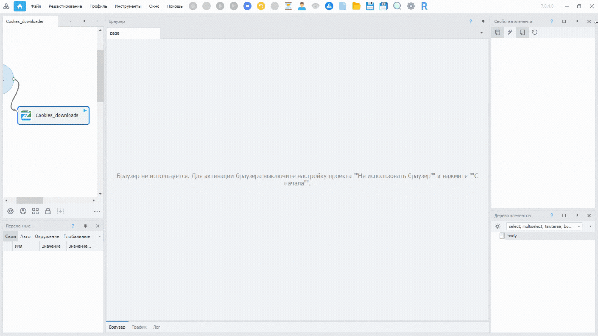

Всем кто уже тестирует ZennoBrowser или планирует присоединиться оставлю еще один плагин по нагуливанию сookies. Я писал в статье что можно доработать сканер, вот я и доработал за выходные. Можно посмотреть алгоритм работы в видео.
