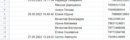

У меня такая боль. Есть готовый покупной проект, написанный не мной (программист не будет писать и дописывать проект) . Я хочу полностью автоматизировать процесс получения кодов (конечного результата).
Схема такая, человек у меня заказывает код, для него регается аккаунт, дается имя, фамилия, номер телефона. Через какое-то время приходит код для аккаунта и мне его нужно вытащить. В ручном режиме я могу зайти и вытащить, при своем участии я легко это могу сделать руками, но я хочу пилить телеграмм бота, поэтому вот и думаю как мне автоматизировать процесс.
В ручном режиме я должен зайти в настройки проекта, затем изменить строку (на какой акк мне нужно зайти) и затем уже прога начинает все сама делать. Поэтому у меня и вопрос, как мне в автомате менять настройки проекта (строку) , чтобы потом телеграмм бот мог легко по запросу забирать код для покупателя.
100475
Запросто.
Надо создать отдельный шаблон, который будет получать данные из бота и запускать проект с нужными настройками.
Алгоритм действий:
Подготовка:
1) Экспортируйте входные настройки.
2) Определите переменные, которые будут приходить от бота.
Работа:
3) Запускается шаблон, который заменяет нужные значения и запускает покупной шаблон с нужными настройками.ZennoPoster.SetExecutionSettings
3.1) Наш шаблон ждет выполнение покупного и по тем же данным забирает полученный код и отдает обратно в бота.
Вариантов реализации много. Поищите темы про управление zennoposter при помощи телеграм
