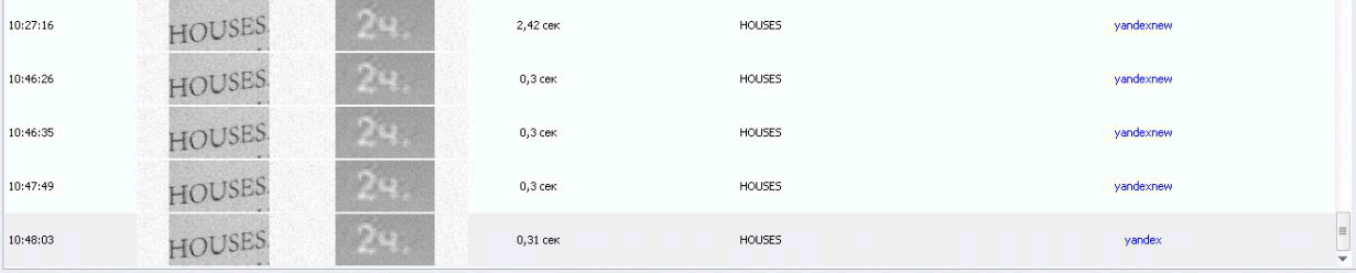

А что если как-нибудь в сниппетах указывать конкретный модуль для конкретного шаблона?
Сейчас проверил и что-то не гадается

после обновы гадать капчу начал коректно, но теперь проблема в другом, после отправки капчи, вместо ответа получаем Ответ - ERROR_WRONG_CAPTCHA_ID
http://d.radikal.ru/d08/1910/84/7f0a195e0b1e.png
22 106
9 800
если в настройка КМ не установить принудительно что это яндекснью капча он определяет ее как универсальную. нужно ставить принудительно что быгадал. но тогда не гадаются уже другие капчи печалька пипец.
В экшене распознавания, на вкладке Дополнительно, пропишите имя модуля яндекс-каптчи:
CapMonsterModule=ZennoLab.yandexnew
