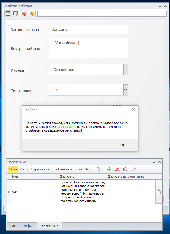

@nicanil
Привет! А скажи пожалуйста, можно ли в такое диалоговое окно вывести какую либо информацию? Ну к примеру в этом окне отобразить содержимое регулярки?
@nicanil
Да. В поле "Внутренний текст" вводишь необходимый тебе текст (или макрос переменной с текстом) и он выведется в диалоговом окне.
Реакции: JanCarlo
супер, спасибо! как раз вот тут искал, но возможно вопрос криво задал и толком не поняли :-) https://zennolab.com/discussion/threads/vozvraschenie-dannyx-prjamo-v-nastrojki.53521/#post-399382
Только стоит учитывать тот факт, что плагины пока ещё сыроватая штука - их нельзя использовать в зеннобоксе, в меню плагина нет контекстного меню (в меню нет никакой реакции на клик правой кнопкой мыши). Все плагины я писал для себя и никому их не продавал ни отдельно ни в составе шаблонов, поэтому не могу сказать, что произойдёт если продать человеку закрытый шаблон в котором используется плагин (при условии, что продаётся именно для ZennoPoster, не ZennoBox). Возможно покупателю просто надо у себя дополнительно установить этот плагин.
