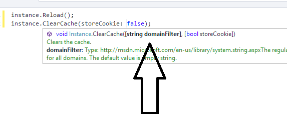

Почему кубик c# отрабатывает только в project maker?
Zoloo
19.06.2020
123
поскольку метод instance.ClearCacheAndCookie(); взят из библиотеки "Швейцарский нож разработчика", вопросы по поводу метода надо задавать автору библиотеки (или вносить правки в общий код).
Метод instance.Reload(); и так очищает кэш и куки, насколько я помню, после него не надо выполнять instance.ClearCache();
Почему не работает: метод ClearCache() содержит два необязательных параметра, первый из которых string (для каких доменов очищать кэш, по умолчанию для всех), а второй упомянутый выше storeCookie. Код надо переписать так:
instance.Reload();
instance.ClearCache(storeCookie: false);
