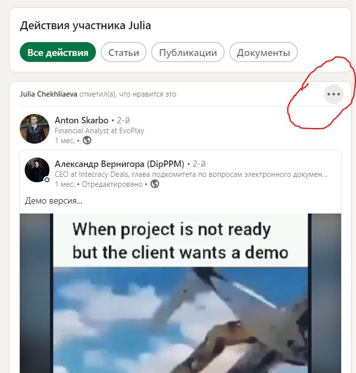

Здравствуйте. В соц сети LinkedIn делаю событие клик на кнопку для открытия выпадающего списка. Список при этом не открывается хотя клик происходит. Я пробовал через действие click. Пробовал через эмуляцию мыши по координатам. Пробовал через запись действий. Список не открывается. Однако если сделать это вручную, то он нормально открывается. Как это исправить?
Вот скрин куда кликаю:
66836
//div[@class='feed-shared-update-v2__control-menu absolute text-align-right feed-shared-control-menu ember-view']/div/button
Нажимаем на вашу кнопочку в project maker ПКМ, поиск по xpath(вставляем свой хпаз) - вместо клик выберите toch и будет вам счастье.

Так touch не работает в Firefox же. В этом беда. Как ещё можно сделать?

Спасибо, что пытаетесь помочь. Не хочу отнимать ваше время. Я думал тут простое решение. Может попробовать клик или touch через c#... Первый раз сталкиваюсь с такой ситуацией.

Понятно, что в Chrome работать будет, но мне принципиально нужен Firefox. Так бы конечно через touch сделал.

А если сделать кнопку точа в хроме, потом сменить браузер, такой вариант не работает?
Второй вариант клик как по картинке.
Третий вариант Двойной клик
Четвертый переделать xpath дорогу.
Если включена полная эмуляция в настройках - отключить ее.
1) Touch совсем не работает в Firefox. Мне из за этого пришлось переделывать весь проект. Раньше всегда его использовал.
2) Это как? Если вы имеете ввиду эмуляцию мыши, то пробовал. Так же нет эффекта.
3) Пробовал. Не работает.
4) Пробовал. Тоже не работает.
5) Не работает.
Работает почему то только когда сам, вручную кликаю. Странная ситуация.

Крайний вариант эмуляция C#:
var el_col=instance.ActiveTab.FindElementsByXPath(xpath);
var el = el_col.Elements[0];
el.Click(); // может не сработать
instance.ActiveTab.FullEmulationMouseMoveToHtmlElement(el); // движение мыши к элементу
instance.ActiveTab.FullEmulationMouseClick("left","click"); // клик

Урааа! Спасибо! Сработало.
У меня стояла полная эмуляция, но визуально её эффекта почему то не было. С этим кодом эффект появился и клик стал открывать список.
