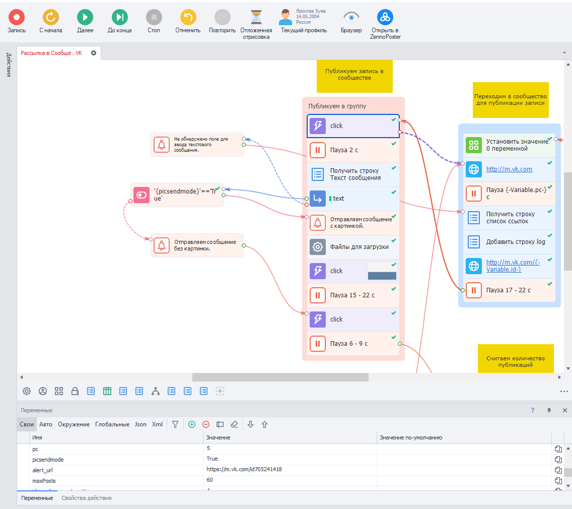

Всем доброго дня.
У меня шаб, публикация в группах ВК, я его переделывал.... Во входных настройках ставится галка: публиковать с картинкой... В ПМ отрабатывает всё правильно, при запуске в ZP, картинка прогружается, но почему-то запись не публикуется... Пытался пробовал разные манипуляции, переделывал значение "Тру" на "Фолс".
Не получается. Может кто обозначит ошибку?

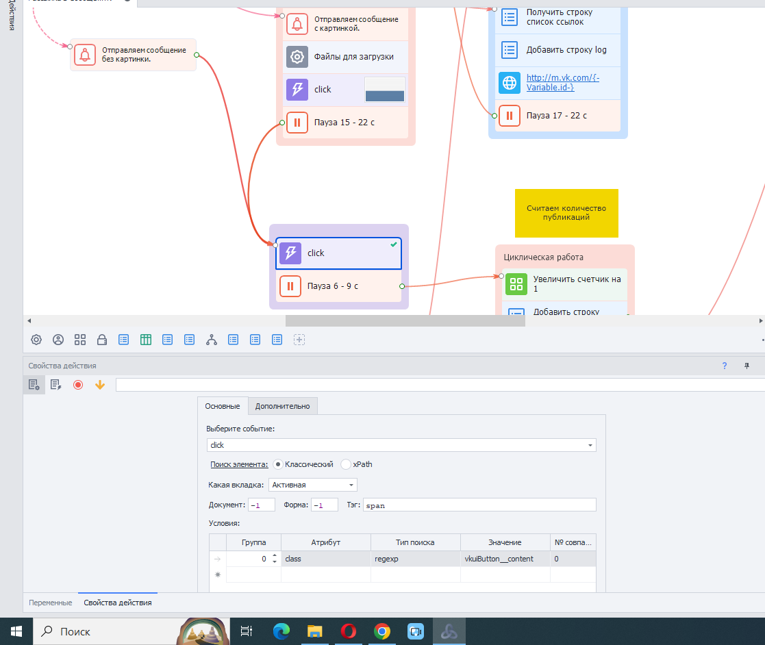

Пробовал отделить кубик клика от общего блока, результатов не дало. Так же в процессе тестов выяснилось, что убрав галку во входных настройках (постинг без картинки), клик также не проходит! Пробовал переделать свойства кубика клика, результатов так же, не дало.
Сделал скрин свойства кубика клика...
Ребята, что не так?

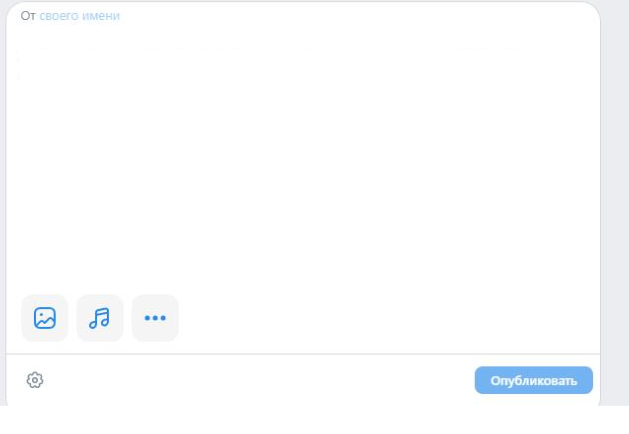

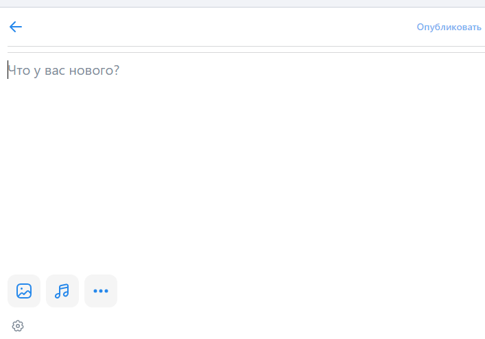

При помощи тестов, удалось выяснить, почему же не проходит клик!
Все просто, оказывается в ПМ кнопка Опубликовать, находится с низу, возможно из-за использования моб версии сайта.
А в постере кнопка опубликовать: сверху...

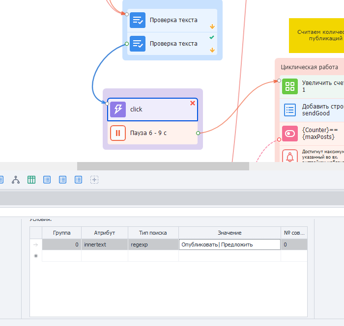

Решил попробовать проверку выделенного текста, но вот не задача, бывают сообщества с 2 типами кнопок: Опубликовать и Предложить... Пробовал сделать 2 разных кубика поиск текста (Опубликовать| Предложить). Так же пробовал настроить клик, сразу на эти 2слова-кнопки, через вертикальную и косую черты: (Опубликовать | Предложить).
Не получается! Как правильно сделать?
