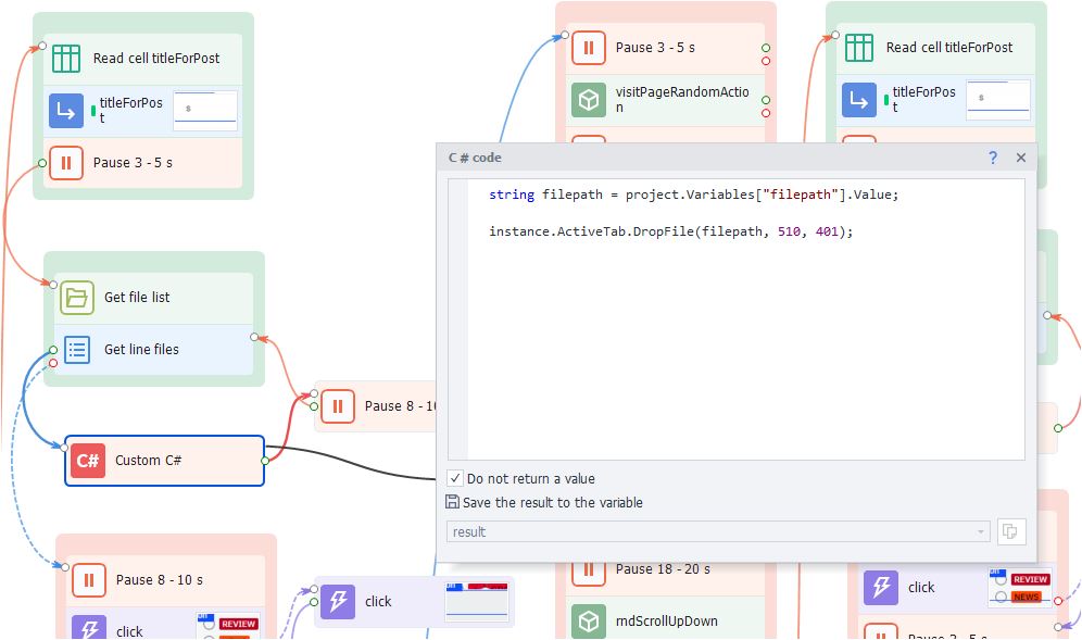

Спасибо, друг, пожалуйста, обратитесь к скриншоту, который я приложил, куб, который часто терпит неудачу, - это перетаскивание изображений, проект предназначен для публикации Reddit, перетаскивание изображений в пост, не знаю почему, в плакате Zenno, часто неуспешный. :)
    71,7 KB · Просмотры: 144
Но иногда это удается.
Никто не поможет мне? Дайте мне какое-нибудь предложение? :)
Спасибо, друг, пожалуйста, обратитесь к скриншоту, который я приложил, куб, который часто терпит неудачу, - это перетаскивание изображений, проект предназначен для публикации Reddit, перетаскивание изображений в пост, не знаю почему, в плакате Zenno, часто неуспешный. :-)
Вероятнее всего вы прописали координаты x и y для одного разрешения экрана, а при работе в ZP генерируются профили с другим разрешением экрана. В итоге вы перетаскиваете файл не в ту область в которую нужно.
Если мое предположение подтвердится, то вам, перед тем как перетаскивать файл, нужно определить координаты области, в которую его нужно перетащить. После вычислить рандомную точку x и y, которые гарантированно находятся внутри элемента, в который нужно перетащить файл, и эти x и y прописать в вашем коде.
В теории есть вариант и проще - всегда приводить разрешение к одному и тому же, изменив его в начале работы, но есть вариант что вы все равно будете промахиваться по оси y. Ну и это минус в рандомизации, хотя, может, и не очень критичный
Дальше вам остается протестировать то что я предположил )
