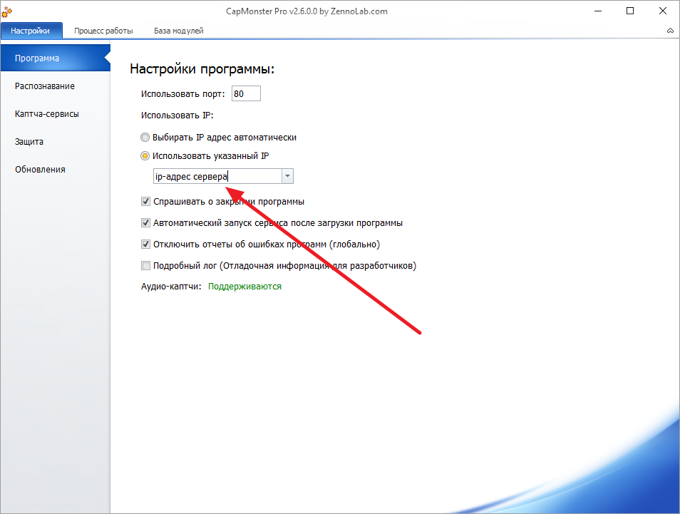

Почему ip-адрес сервера? Вчера указывал на это. Нужно писать ip на котором поднят капмонстр, отображается в статус баре внизу программы.

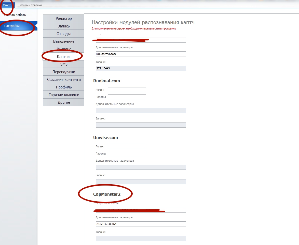

Зайдите на whoer.net, посмотрите какой внешний ip-адрес у сервер. В настройках CapMonster нужно будет прописать этот ip. Также в настройках zennoposter на домашнем компьютере нужно будет указать на этот IP.

Я так сделал с самого начала,а когда изменил ип сервера удаленного компа на ип сервера где работает капмонстр,как на скриншете,то тогда заработал хоть на сервере проджект

На сервере придется настраивать ProjectMaker также как на удаленном.

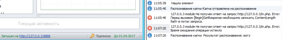

У меня похожая проблема, только проджек мейкер не коннектится к капмонстру на одном и том же компе. Думаю что проблема в том, что в настройках монстра у меня стоит порт 8888, т.к. на стандартном 80 он не работает. Наверное нужно проджект мейкеру как-то объяснить что нужно коннектиться на порт 8888???

Может в конце в настройках просто поставить :8888 ,т.е. самому указать порт.

ну да, там где вписываешь ип сервера добавь
