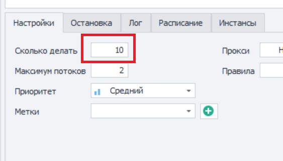

Тема старая, но новую не решил создать, спрошу тут. Шаблон по загрузки картинок на ОпенСеа, в проекте есть разовые задачи (первичный апруф страницы в метамаск), и повторяющиеся (собственно загрузка картинок). Так вот от старта тяну в блок авторизации МетаМаск, если успешно перехожу к блоку загрузки. И проблема в том, чтобы шаблон считал успешные залитые картинки (поле сколько делаем). То есть мне надо поставить 10 и чтобы шаблон после каждой залитой картинки уменьшал значение и в итоге на 10 завершился. Я пробовал делать блок загрузки, после которого ничего нет, и шаблон соотнесено успешно выполнялся. Но начинается от поля Старт, и снова с блока авторизации. Пробовал от GoodEnd тянуть стрелочку на начала блока загрузки, не получилось. Может быть есть какой-то код С# чтобы сообщать об успешном выполнении?

12
В зенке есть поле "сколько делать" считает успешное выполнение шаблона. В моем шаблоне есть 2 блока. Блок авторизации на сайте через МетаМакс, и повторяющиеся действия, заливка картинок. Мне нужно чтобы шаблон делал кол-во загрузок согласно полю "сколько делать". Если после успешной залвики картинки ничего не стоит, то все правильно считается, шаблон выполнен успешно, но шаблон начинается сначала и на первый блок авторизации тратится время (сохранения настроек браузера не помогает, все равно требует подписать свой вход на сайте в МетаМаск). А если после успешной заливки картинки делать стрелку на начала блока загрузки (то есть зациклить), то шаблон успешно не завершился, так как там бесконечный цикл. Как решить проблему?
какой смысл в этом счетчике что на скрине ? это сколько раз будет запущен проект, а не сколько раз он сделает действия внутри себя.
1 запуск шаблона и он может кучу действий сделать. веди на повтор действий, через счетчик. при старте пишешь туда сколько надо повторов, при повторе уменьшаешь и сравниваешь на меньше 0. если не ноль, то повторяешь действия, если ноль, то выходишь.
