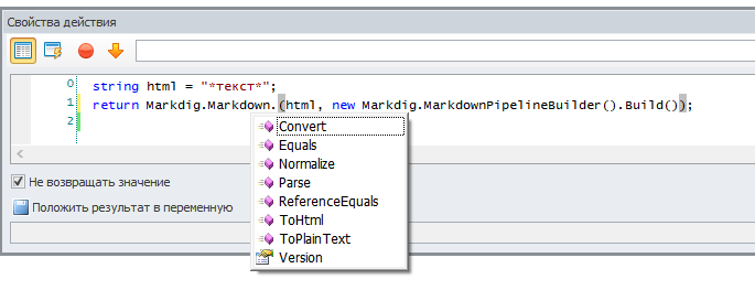

string html = "*текст*";
return Markdig.Markdown.ToHtml(html, new Markdig.MarkdownPipelineBuilder().Build());
109501
Но, метода ToMarkdown у библиотеки нет - обратное преобразование скорее всего невозможно - нужна какая-то другая библиотека.

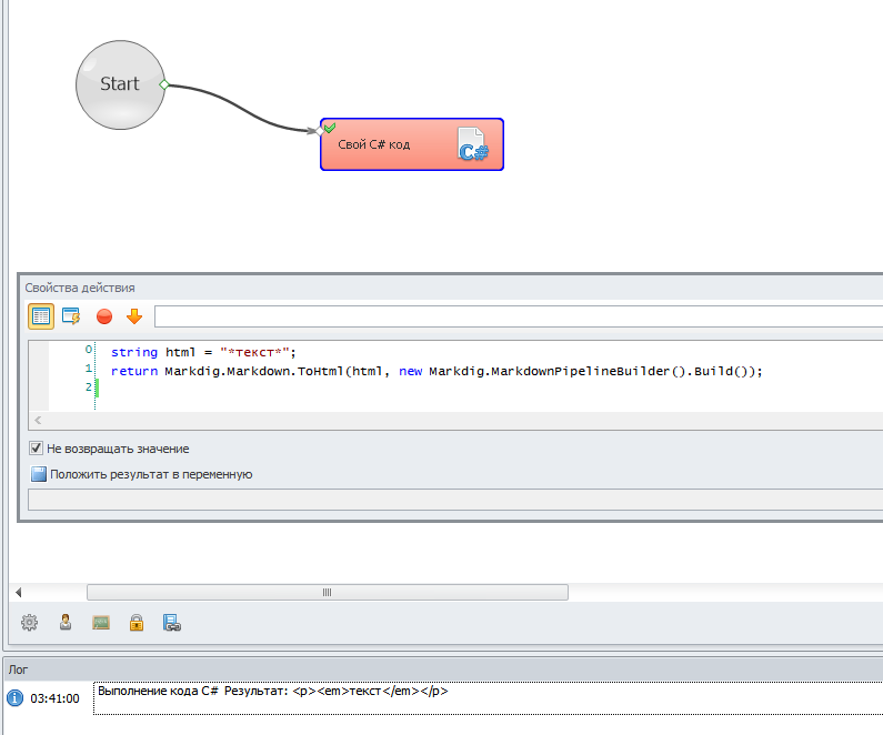

Примерно так вижу что работает:
Markdown в HTML:
В GAC добавил недостающую `netstandart` и скорее всего нужна новая версия библиотеки 2.1.0....
Решено: надо было библиотеку из \lib\netstandard2.0 теперь без ошибок работает

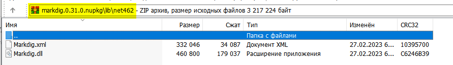

Чтобы не нужна была netstandart нужно использовать dll для net462.
