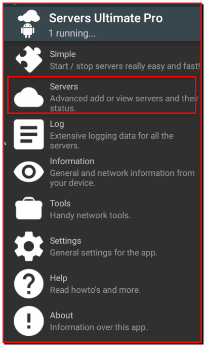

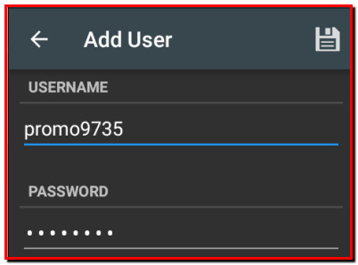

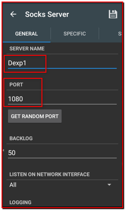

Настройка Servers Ultimate Pro.
Servers Ultimate Pack (A, B, C, D, E) ставить не обязательно.

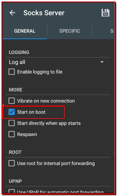

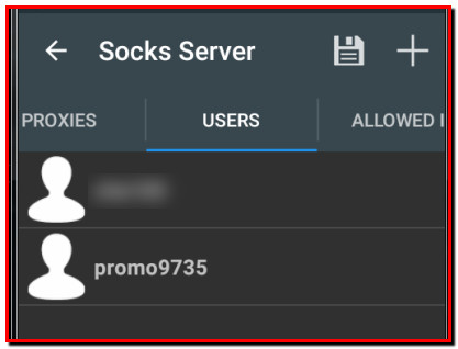

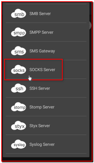

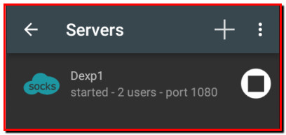

Создаем socks server , даем имя и порт, запуск при загрузке смартфона, придумываем имя и пароль для нашей прокси, можно без них.

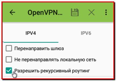

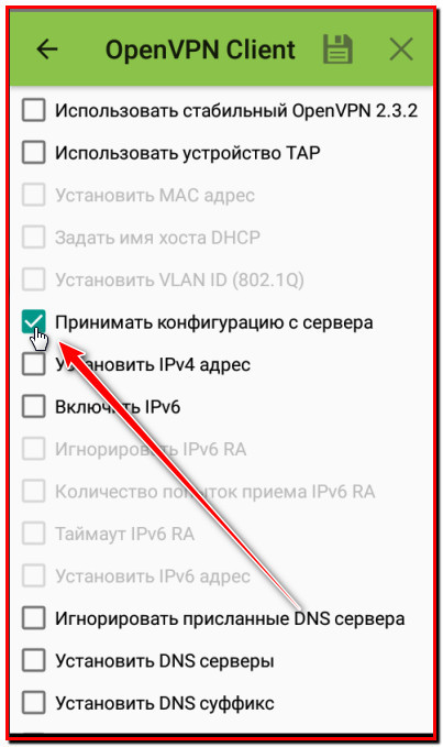

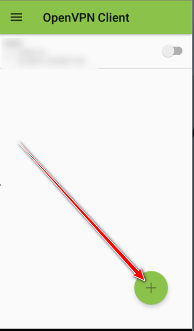

Настройка OpenVPN Client под Android.

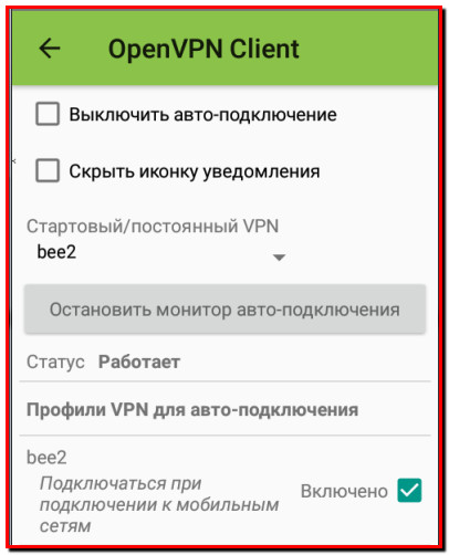

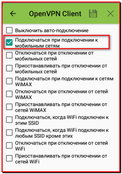

Добавляем OpenVPN config , редактируем настройки - жмем на караднаш, Авто-подключение.
Опции - принимать конфу сервера
Маршрутизация - Разрешить рекурсивный роутинг
Меню гамбургер - Авто-подключение - проверить что-бы было как на изо

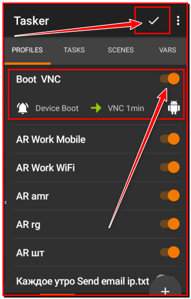

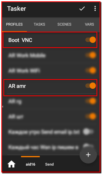

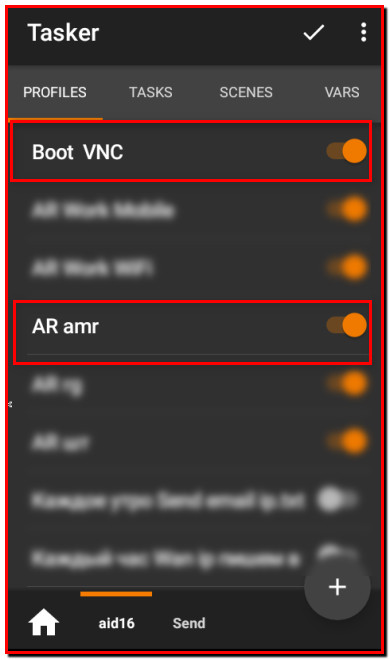

Настройка Tasker-а.
Удаленое управление через VNC , серверная часть.

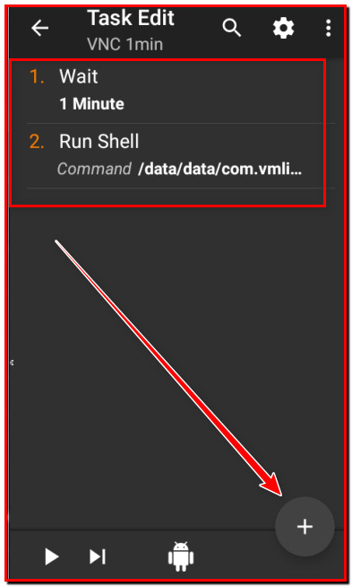

Заходим в TASKS - создаем задачу - даем название - пауза 1мин. - Run Shell -
Bash:
 /data/data/com.vmlite.vncserver/files/vmlitevncserver --qstart -p PaS$word -P 2828
Где 2828 - это ваш порт входа на смартфон , PaS$word - ваш пароль.

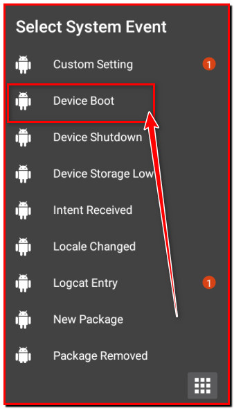

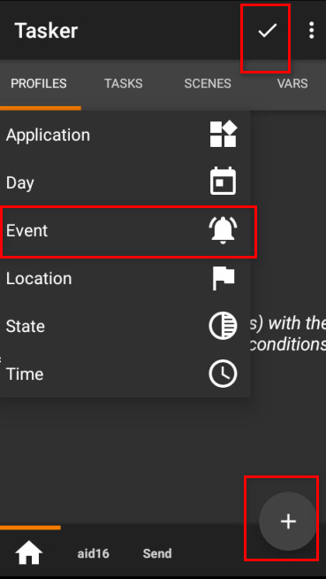

Заходим в PROFILES - доб.профиль - Event - System - Device Boot - выбираем нашу Task-у.
Теперь при включении смартфона с паузой в минуту будет запускатся vnc server в фоне, без всплывающих окон.

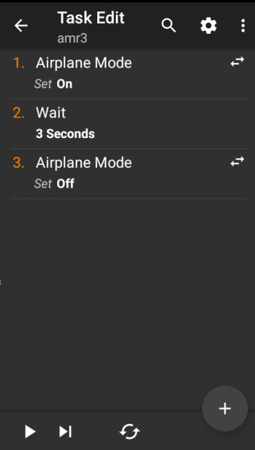

Смена ip через Режим полета.

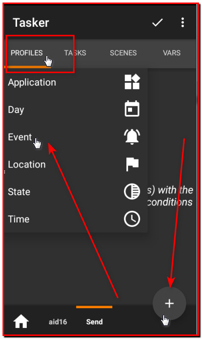

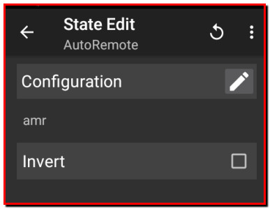

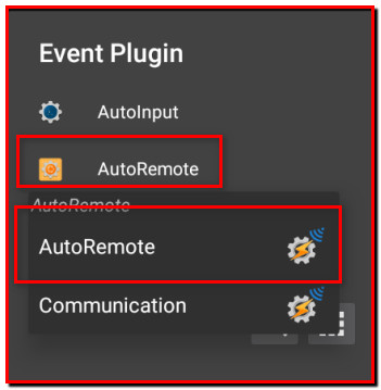

Заходим в PROFILES - доб.профиль - Event - Plugin AutoRemote - Config - Message Filter - amr (тут можно свое придумать) .
В результате - получим - такую картину .

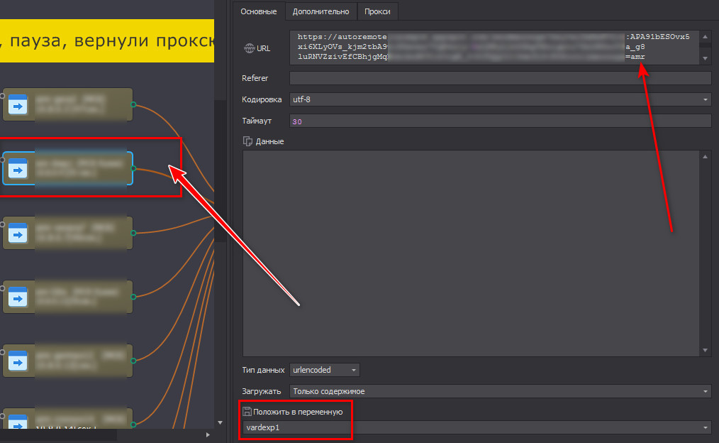

В PM создаем Post запрос - - прописать там ссылку что сгенерит Вам Autoremote + на конце после равно вашу фразу для старта нужной задачи.
Можно еще менять через смену 2G-3G-4G, и вроде так быстрее происходит смена ip, делается аналогично.

OpenVPN server под Linux.
Поднимал у себя на виртуалке - дистрибутив - ubuntu-14.04.6-server-amd64
Мануалов в сети полно, я использовал этот.
Конфиг клиента. Bolvanka.opvn
Bash:
dev tun

Настройка Tasker-а.
Bash:
