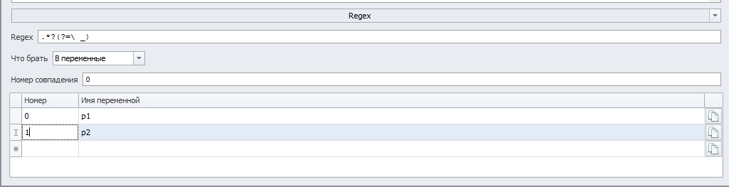

Суть шаблона в том, что аккаунт заходит в своих друзей, выбирает рандомно из напасенного списка, далее заходит так же к случаному друга и собирает нужную инфу и так далее рандомным образом парсится и выбирается. Все нормально пока не перезапустишь шаблон с начала, вот и выкидывает на одни и теже страницы. То есть рандом не такой уж и случайный получается
Во первых это кубик Обработка текста - Regex.
Во вторых кубик рандом, это кубик рандом :D
В третьих тебе нужно получить коллекцию элементов и в номере совпадение написать (random).

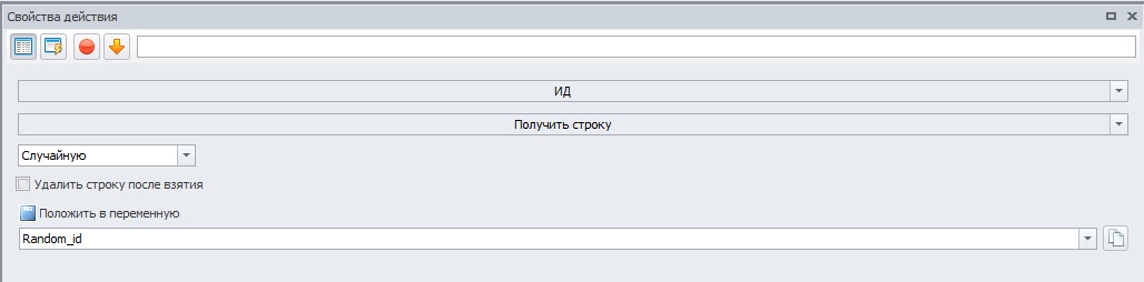

Ой, не тот скрин)) Извиняюсь. Вот этот надо было)))
11.10.2017
147
Mikhail B.
14 453
5 473
11.10.2017
147
Ну это же рандом, есть вероятность, что возьмет ту же строку второй раз. А много строк в списке? Можно брать с удалением, тогда повторов точно не будет.

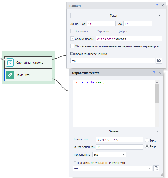

всем привет
22:A0:86:7B:58:EE
нужно генерировать вот такое значение как это сделать
Mikhail B.
14 453
5 473
Реакции: Ostap1992
Ostap1992
26.02.2020
70
Mikhail B.
14 453
5 473
doc
30.03.2012
8 685
4 652
в рандоме можно задавать символы
