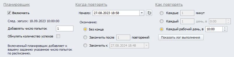

Плюсую )))
В пятерке было удобно:
111742
Поставил запуск в конкретное время либо каждый день, либо в будни, оно запускается.

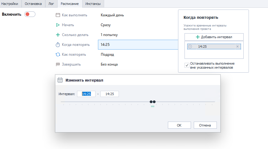

Все просто делается
111766
Получаем задание, которое будет добавлять одно выполнение каждый день в 14:25

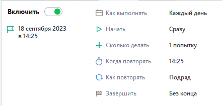

Если бы все было так просто... Расписание на 7ке работает через одно место... Вот тебе пример с твоим вариантом ))
Установлено:
111768
По факту:
111769
Т.е., стартовал два раза зачем-то, хотя его никто не просил об этом. Справедливости ради, так происходит не всегда, иногда и разок всего, но вероятность кривого срабатывания - есть и она велика =/

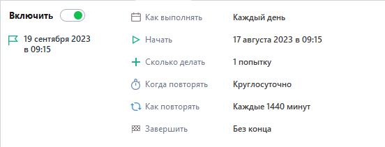

ps. Единственный вариант, при котором у меня запускается верно, это установка нужного времени в поле "начать" и установка "регулярно каждые 1440 минут" в поле "как повторять"...
Как пример старта каждое утро в 9.15:
111774
Но это до первой кривой перезагрузки зенки, после которой все время "отсчета" для расписания слетает, т.е., считается не от того времени, которое стоит в расписании ((( Выключение/включение расписания пересчитывает время заново, но когда таких шаблонов десятки, весьма муторное занятие )) Слетают тайминги где-то в 30% случаев после перезагрузки Зенки, но поскольку все в голове не упомнить, поэтому просто после каждого рестарта всем шаблонам перевключается расписание, чтобы не пропустить.
