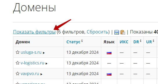

2. Парсинг доменов и их "пузомерок". Первичная фильтрация сформирована в url, при желании, можно изменить нужные фильтры, после чего добавить обновленный url в шаблон
Аналогично можно добавить доп. параметры для парсинга (если указанных вдруг недостаточно) - скопировать блок параметра и изменить

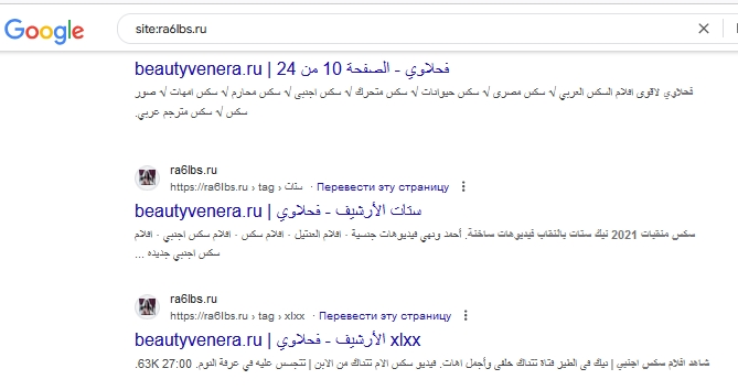

2. Глянуть самому, что там в выдаче, тут сразу можно отсеять уже использованые домены, увидев примерно такую картину
