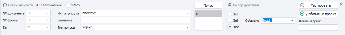

Привет всем, нужен совет как правильнее сделать. Парсятся ссылки из мобильной выдачи яндекса, все ссылки подготовлены, на выходе список из https://site.ru/stranica.html, все это проверено и находится в DOM страницы. Далее делается Escape строки, и производится тач, но тач происходит в 50% случаев или выходит по красной ветке. Если все ссылки уже спаршены и готовы, как оптимальнее на них сделать тач? Вроде их уже не нужно имскать в коде, если есть готовая переменная со ссылкой. В общем прошу подсказать в каком режиме делать тач, чтобы все работало надежнее.

Спасибо, но у меня список очищен и подготовлен, т.е там есть сайты, на которые нельзя переходить.
Тогда используем свой список для создания условия в экшене touch - в переменную кладем ссылку из списка и ищем ее по тегам <a> с атрибутом href удовлетворяющим значение переменной.
Реакции: todayer
Это то что я на скриншоте привел?
Да, но проще сделать сначала экшен в конструкторе действий (вызывается правым кликом в браузере) и протестировать.
