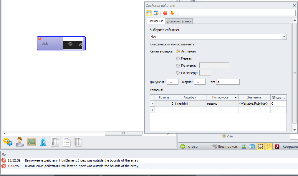

Добрый день. Как реализовать поиск кнопки на странице по значению переменной?
Есть переменная "Рубрика". И в меню постинга есть рубрики.
Как реализовать,чтобы зенно по названию, которое лежит в переменной "рубрика" находил соотв кнопку на странице?
Вот что-нибудь типо такого. только это не работает.
как я думаю, надо сделать клик по какой то рубрике по имени и потом в этом экшене заменить имя на переменную..
номер совпадения мешает..

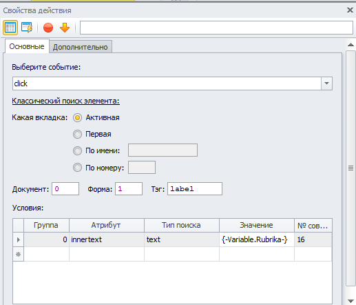

и еще я бы в полях Документ и Форма установил: -1
У вас же изначально тег Label а не A
